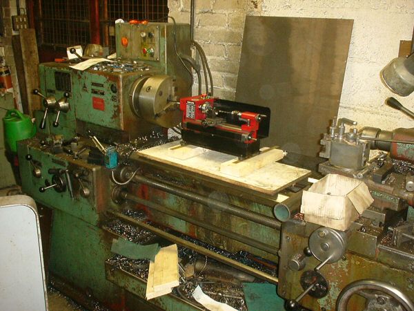

Jeden chce, drudzy tego nie widzą a trzeci zrobił. W dawnym Kraju Rad wszystko jest możliwe.

A co zrobił bo cóś nie widze :) Postawił tokarynkę na łożu ?

Napęd z wrzeciona na wrzeciono tylko nie widać czy z przełożeniem :lol: ,a co do kolegi Agent to moim zdaniem da sie to zrobić i to nawet przyzwoicie ale czy koszty nie przewyższą drugiej tokarki lub będą niewiele mniejsze. Pozdrawiam.

Wot sawieckaja gospodarka :) Zamiast załozyć silniczek od maszyny do szycia napedza wrzecionko jakimiś 11kW.
