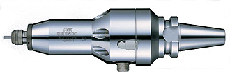

czy ktos juz robil na czyms takim firmy nakanishi?

pracuje na frezarce maho i ma zbyt male obroty,maszyna jest stabilna do 0.002.Robje formy wtryskowe i potrzebuje do uzyskania odpowiedniej powiezchni duzych obrotow nawet do 50.000.Jesli ktos pracowal przy takim uzadzeniu prosze o opinnie czy jest warte swojej ceny(rok temu slyszalem ze kosztuje 20.000zl).POZDRAWIAM!

to co pokazujesz daje sie wygladac na jakies wrzeciono z wlasnym napedem ktrore ma byc montowane we wrzecionie "wlasciwym"
lepszym i taszym rozwiazaniem wydaje mi sie multiplikator montowany we wrzecionie, ktory zwieksza jego obrotu. posiada ona zakonczenie pod zwykle tulejki zaciskowe (seri ER iles tam) wiec mozesz montowac frezy o srednicy od kilku do 25mm w zaleznosci o typu tulejek z ktorymi tio wspolpracuje. taki multipliaktor czesto mozna kupic NOWY na niemieckim lub amerykanskim ebayu za kwote kilku tysiecy zlotych. jesli dobrze pamietam, pare miesiecy temu widzialem to na allegro, chyba za ok 2000zl

Ostatnio w firmie poruszałem temat multiplikatora
Mam nawet katalog firmy która się w tym specjalizuje

Multiplikator raczej nie wchodzi w gre za szybko sie grzeje,a programy mam nawet do 15 godz. wiec poszedl by z niego dymek,mialem tez glowice szybkobiezna ktora mnozyla obroty frezarki razy 5 ale nie zdala egzaminu bo sama w sobje miala luzy.Ta o ktorej wczesniej wspominalem jest zbudowana na lozyskach ceramicznych i zagrzanie sie tego elektorowrzeciona jest niemozliwe i wyposazone jest we wlasny sterownik pozwalajacy na plynne regulowanie obrotow(od 6.000 do 50.000)tulejki sa od 0.5 do 6.0). Szkoda,ze sie nikt z tym nie spotkal,dzis dzwonilem do dystrybutora i powiedzial ze caly sprzet kosztuje 19tys.zł.W tygodniu postaram sie obejzec je w akcij(w Lodzi sa tylko dwa).Pozdrawiam i czekam na dalsze podpowiedzi odnosnie innych rozwiazan.
