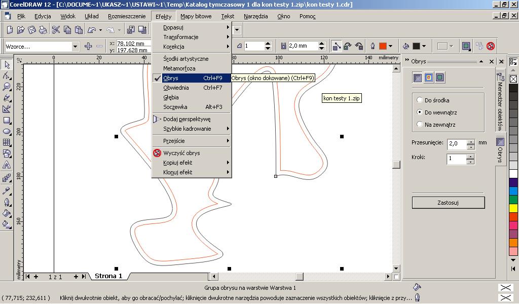

witam
chciałem wyciąć sobie głowę konia ale,
rysunek ma bardzo wiele nie wiem jak to nazwać ... zygzaków
próbowałem zrobić to w corelu ale nie zbyt to wychodzi chyba że ręcznie może ktoś pod powie
trasowanie w corelu nie przyniosło efektów nie posiadam innych programów tego typu plik jaki mnie interesuje to plt korzystam z cnconv , może jakimś innym programem idzie to zrobić łatwiej i szybciej
kon testy 1.zip
kon
(196.52 KiB) Pobrany 287 razy

Post napisał: jarenio » 09 wrz 2011, 12:02
sprawdz to
kon.zip
(15.28 KiB) Pobrany 318 razy

Post napisał: prokopcio » 09 wrz 2011, 16:39
[ Dodano: 2011-09-09, 16:41 ]
aj chyba odpowiadam nie na temat :) nie chodzi ci o korekcję średnicy narzędzia....

Post napisał: maly13 » 12 wrz 2011, 16:14
witam pana Łukasza nie nie chodziło o korekcje narzędzia ale o kreski kontur, nie były to kreski tylko jak można powiedzieć kreska to jeden wielki zygzak... jak można to stwierdzić widać to po wiekszym powiększeniu a co za tym idzie maszyna bardzo nie stabilnie wycina to w sklejce boki wychodziły jak schody ale po paru godzinach w corelu jakoś też poradziłem sobie za mało praktyki z corelem.
