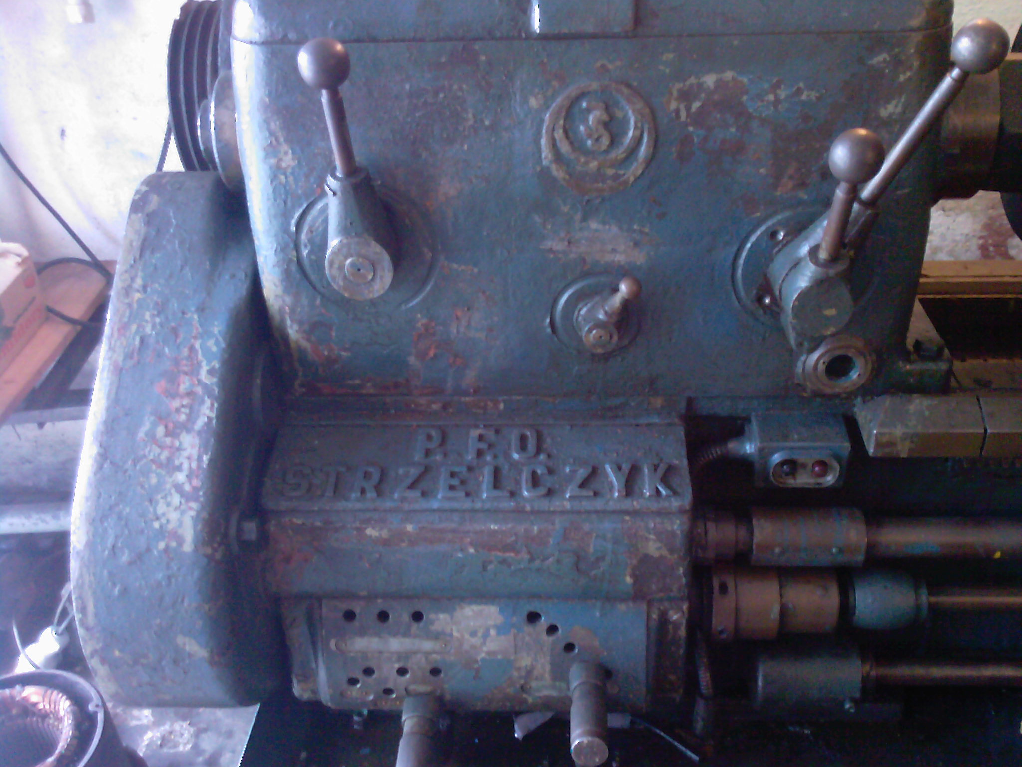

Od dłuższego czasu poszukuje danych tej maszyny lecz nic nie znalazłem .Czy ktoś z tego forum posiada coś o tej tokarce lub jest jej posiadaczem.
Dodaję zdjęcie zęby było jaśniej o maszynie.

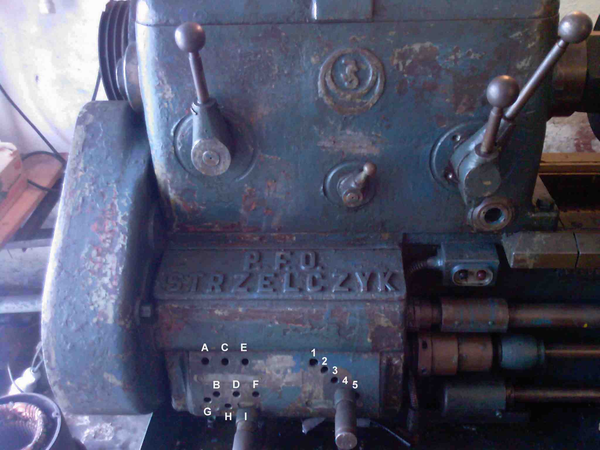

Dziś dotarła do mnie instrukcja do tej tokarki, ale w strasznym stanie. Na razie ocaliłem tylko tabelki z ustawieniami gwintów. Reszta jest zniszczona przez deszcz bo leżała na dworze. Zobaczę co jeszcze uda się uratować.
W tabelce wypisane są położenia dźwigien, ale nie mam żadnego rysunku pokazującego te położenia.

Położenie dźwigni wygląda następująco
foto z pierwszego postu
lewa strona trzy otwory u góry to A-C-E
otwory pod nimi to B-D-F
poniżej z lewej G
i ostatnie na dole H-I
Prawa strona to od góry 1-2-3-4-5
BYDGOST
Posty: 4257
Lokalizacja: Bydgoszcz
Post napisał: BYDGOST » 07 paź 2011, 00:10

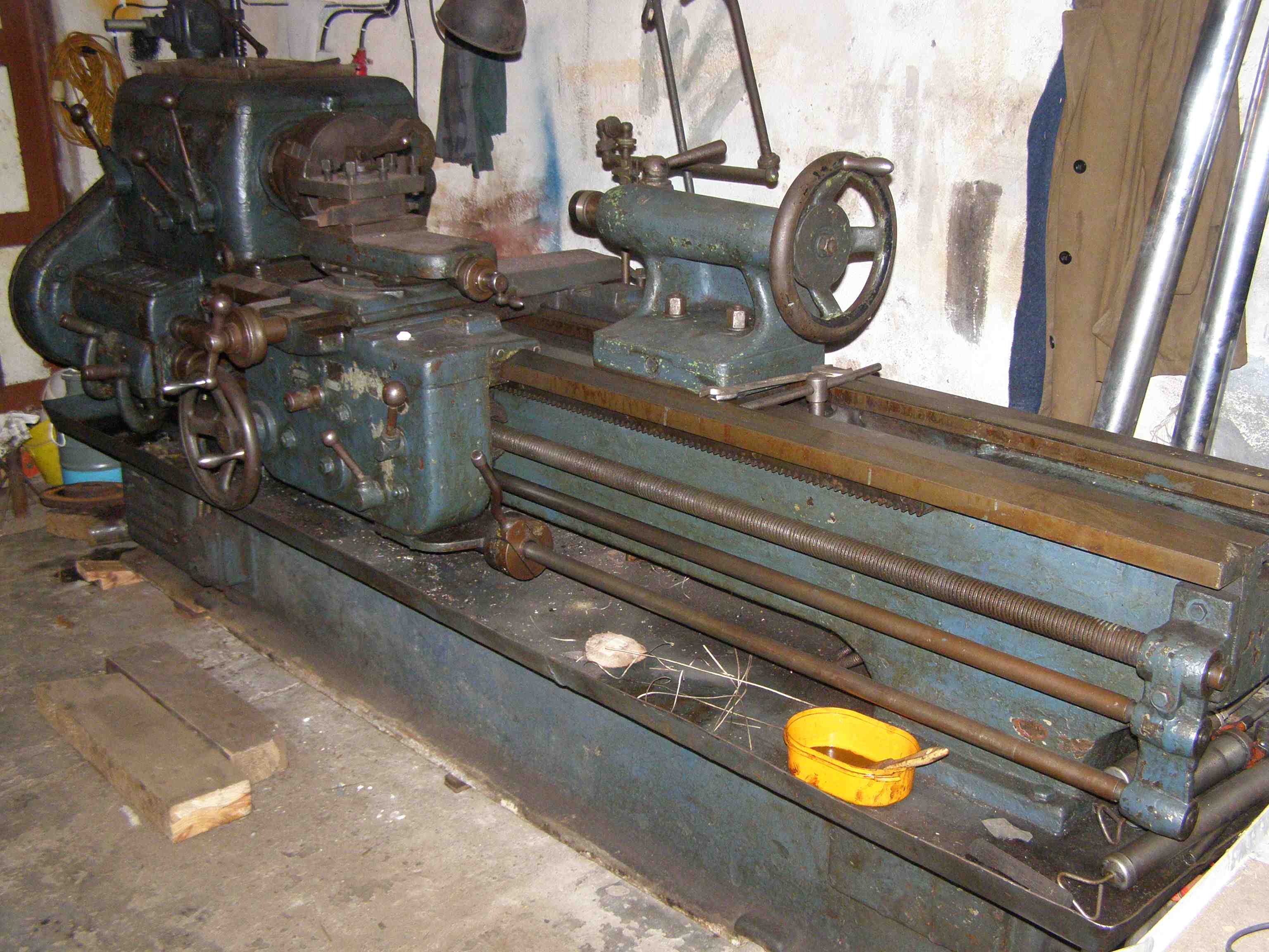

To może zaznacz to na zdjęciu. I jeszcze prośba: czy mógłbyś wstawić zdjęcie całej tokarki?
andrea53
Posty: 13
Rejestracja: 06 wrz 2011, 21:52
Lokalizacja: polen
Tokarka TUJ-230
Post napisał: andrea53 » 07 paź 2011, 21:46
Oto norton z rozpiską położeń dźwigni
a to tokarka w całości
