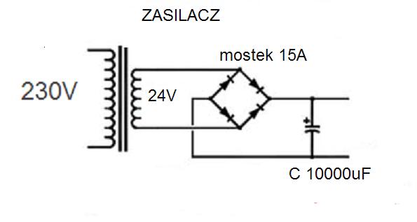

Mam pytanie może trochę głupie ale nie chciał bym wystartować i odrazu coś zepsuć.
Kończę budowę małego plotera frezujacego i właśnie zakupilem do niego elektronikę jednak pod wpływem chwili zamowilem zamiast trafo, zasilacz imPulsowy.
Mam dwa pytania:
1 czy zasilacz impulsowy może zasilać silniki krokowe?
2 czy trzeba stosować kondensator na wyjściu( wiem ze naogol w zasilaczach są montowane) chodzi o dodatkowy do odbioru energii z silników.
Z góry dziękuje za odpowiedz

Post napisał: pltmaxnc » 06 wrz 2011, 18:23
Najpewniejszy zasilacz do krokowców składa się z trafa + mostek + kondesator elektrolityczny.
np taki jak na obrazku

tuxcnc
Posty: 9812
Post napisał: tuxcnc » 06 wrz 2011, 19:34
Zasilacze impulsowe są kapryśne i potrafią się wyłączać.
Ciężko powiedzieć jak twój zasilacz zareaguje na przyzwoitej pojemności kondensator na wyjściu, bo może się wcale nie uruchomić.
Czasem trzeba jeszcze dać w szereg odpowiedni dławik.
Raz użyłem zasilacza impulsowego do zasilania silnika krokowego i po pierwszym impulsie STEP zabezpieczenie go wyłączało.
Pomógł dopiero filtr przeciwzakłóceniowy między zasilaczem i sterownikiem.
Czyli nikt Ci niczego nie doradzi, bo nikt tu nie jest jasnowidzem.
