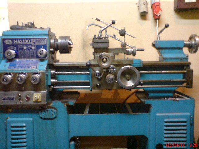

We wrzecionie tokarki mam jakiś dziwny stożek.
MK4 za mały, MK5 za duży. Zbieżność stożka na oko podobna do Mors"a.
Myślałem, że to coś ze stożków metrycznych, ale to, co udało się znaleźć to albo maleństwa albo ogromne. Co to za wynalazek ? Gdzie to kupić ?
Z góry dzięki za pomoc.
Pozdrawiam.
Tomek.

Co to za tokarka kolego, może znasz typ, dostępne oznaczenia itd. ew. jakaś fotka?

Tokarka jest włoska, model MAS 130. Końcówka wrzeciona jest podobna do tej w TSA 16, tylko dużo większa. Przelot wrzeciona 32mm. Może to dziwne, ale przez paręnaście lat korzystania z tokarki... nigdy nie toczyłem w kłach. Zawsze jednak był kieł do wrzeciona w gotowości. Teraz miało być tak samo, a tu zonk...
Tak mi przyszło do głowy... czy to możliwe, aby bezpośrednio w ten stożek wchodziła jakaś tulejka zaciskowa wciągana ?
Zdjęcia załączę jutro, dziś już nie będzie mi dane koło niej postać.
Dzięki za odpowiedź.
Pozdrawiam.
Tomek. :smile:

Post napisał: mike217 » 02 wrz 2011, 11:17
TSA ma 1:20 zbieżność stożka wrzeciona.

Post napisał: pixes2 » 02 wrz 2011, 20:56
mike217 pisze:TSA ma 1:20 zbieżność stożka wrzeciona.
Czyli metryczny. W moim przypadku też wygląda na metryczny, tylko znacznie większy -37mm u wylotu.
Załączam zdjęcia - może będą pomocne w identyfikacji tego nieszczęsnego stożka.
Całość:
Końcówka wrzeciona:
Tarcza zabierakowa:
Pozdrawiam.
Tomek.

Post napisał: RomanJ4 » 03 wrz 2011, 09:03
Porównaj kolego Twój stożek z typem L (KOŃCÓWKI WRZECION OBRABIAREK WG ANSI B 5.9; ASA B 5.9 str. 7) w tym katalogu http://www.eltech.com.pl/pub/File/Dorad ... icznym.pdf
stożków 7:24 (tzw amerykański) używa się we frezarkach jako chwyt narzędzi (oczywiście jeśli to ten typ u Ciebie) http://www.artmet.bielsko.pl/_artmet/fi ... 202008.pdf
Edit. Znalazłem jeszcze adapter na ten stożek http://www.workholding.com/BISON-SET-TR ... APTERS.htm http://www.workholding.com/BISONADOBEPAGELIST.htm tyle, że calowy.

Post napisał: pixes2 » 03 wrz 2011, 13:14
RomanJ4 pisze: Twój stożek z typem L
To jest ten typ końcówki, ale chyba poza wszelkimi normami. Mój jest mniejszy od L00.
Na wrzeciono, póki co, mam sporo klamotów. O stożku wewnętrznym chyba będę musiał zapomnieć :neutral: , ewentualnie coś dorobić, gdy zajdzie taka potrzeba...
Dzięki za pomoc.

Post napisał: Borsi » 05 wrz 2011, 21:13
Mam podobny problem w swojej tokarni S-32 i doszedłem do tego samego wniosku jak będzie potrzeba to coś dorobię :smile:
