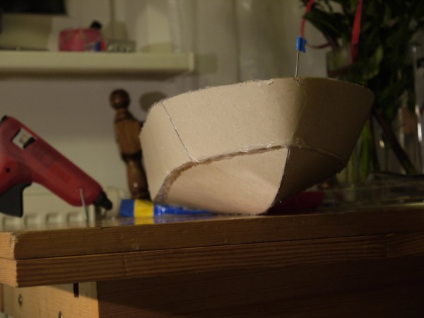

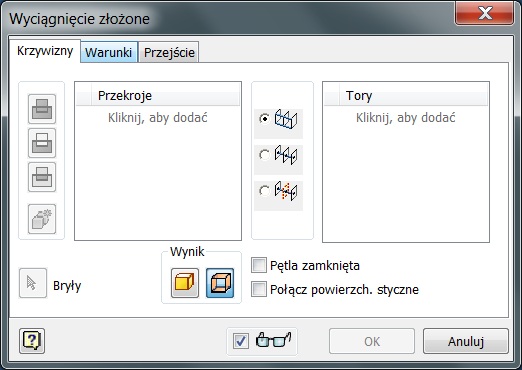

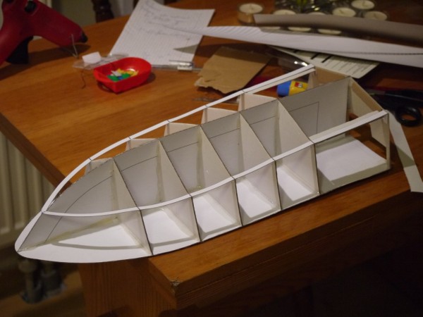

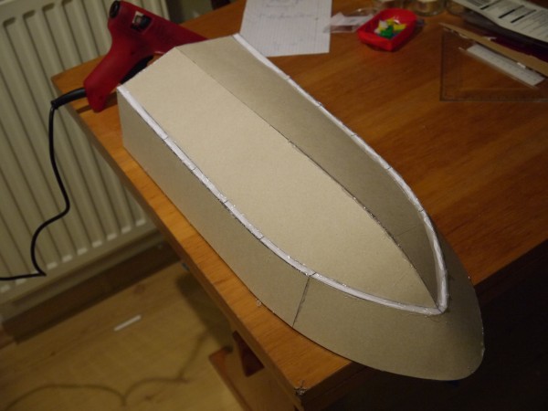

W Inventorze jest opcja "Wyciągnięcie złożone", gdzie powierzchnia lub bryła powstaje przez wyciągnięcie po różnych przekrojach, z możliwością kontroli zachowania się wektorów stycznych powierzchni do tychże przekrojów. Rysowałem w ten sposób kadłub łodzi motorowej, z poźniejszym rozwinięciem blach. Pewnie i w Solidworksie jest podobna opcja, ale w tej kwestii musi wypowiedzieć się ktoś, kto na nim pracuje....
Inventor to robi całkiem dobrze co widać poniżej na wykonanym modelu w skali 1:10.

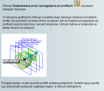

blue_17, Takie rzeczy juz robilem, gdy masz dane wszytskie przekroje, to od profilu do profilu wyciagasz powierzchnie i gra, potem moznajuz ja znieksztalcic, uwypuklic itp.
Popatrz na powyzszy rysunek. Nie stanowi problemu wyciagniecie np stozka majac dana podstawe i czubek. Pytanie: Jak narysowac taki sam stozek majac jedynie zdefiniowane dwa okregi (rysunek nizej)?? Jasnym jest ze stozek akurat rysuje sie przez obrot, jest tojedynie przyklad.

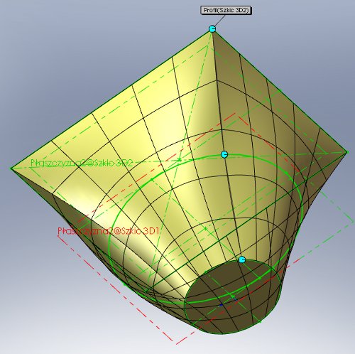

1.Dokładnie w pół przeciąć płaszczyzna
2.postawić bryłę a właściwie trapez prostopadle do siebie
3. poprowadzić proste które wyznaczą wierzchołek stożka
4. wstawić punkt
5. usunąć płaszczyzny i szkic
6.Wyciągnąć i gotowe :)
W załączniku powinny obrazki pomóc
Oczywiście jeśli wyciągnięcia będą się przecinać należy usunąć wszystkie szkice i pierwsze wyciągnięcia pozostawiając podstawę krzywe prowadzące oraz punkt wierzchołkowy
SW.rar
(624.96 KiB) Pobrany 307 razy

Post napisał: blue_17 » 31 sie 2011, 23:21
Mówisz masz wydaje mi się że prościej ale oczywiście można wiele sposobów ;)
W przykładzie dwa koła i kwadrat
Te punkty które zaznaczasz powinny być w jednej lini ja się posiłkowałem lniami środkowymi
