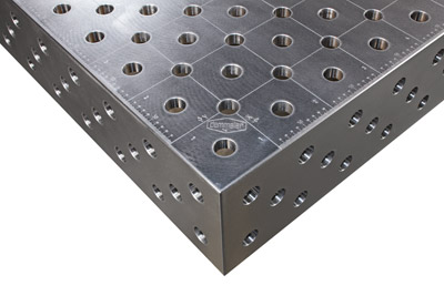

Chciałbym stać się szczęśliwym posiadaczem takiego oto stołu.
Po telefonie do firmy produkującej te stoły mój zapał do kupna znacznie zmalał.
Cena stołu w wersji ProfiLine o wymiarach 240x120 cm to 6000 euro :(
Pozostały osprzęt też wcale nie należy do najtańszych a cena waha się od 1500 do nawet 10000 euro.
Przyszło mi na myśl żeby zrobić sobie taki stół samemu. O ile sama konstrukcja stołu nie przysparza większych kłopotów tak same wykonanie go dla mnie jest nierealne, ponieważ nie posiadam odpowiednich maszyn.
Zastanawiam się nad inną opcją... myślę o współpracy z osobą, która posiada odpowiedni park maszynowy. Mam tu na myśli frezarkę o polu pracy min. 2x1m i możliwie jak największej dokładności ( najlepiej rzędu 0,01 mm), przecinarkę plazmową i wózek widłowy lub coś adekwatnego do przemieszczenia materiału.
A Propos materiału... Stal ST52-3N o grubości 30mm. Sprzedawana w arkuszach 6x2m. Waga arkusza około 2830kg.
Wyliczyłem, że jeden blat o wymiarach 2x1m przed obróbka waży około 440 kg.
Teraz pytanie... czy znajdzie się osoba, której taki stół też się przyda, posiada odpowiednie maszyny i która wykona 2-3 sztuki w tym jeden dla siebie np. w zamian za materiał ?
Jeżeli znajdzie się ktoś chętny i odpowiedni proszę o info.

Jak ten stół jest wykonany od dołu?

Witam,stół ma konstrukcję skrzynkową ,wewnątrz wspawana jest blacha usztywniająca, otwory od wewnątrz są dość mocno fazowane dla umożliwienia zablokowania się trzpieni mocujących narzędzia.Pozdrawiam spawtech.

Witam,sztuka polega na tym że po spawaniu cała konstrukcja jest frezowana następnie szlifowana dla uzyskania geometri i wymiarów,dzięki temu mocujesz stopery do bocznych ścian wystawiasz je poza płaszczyznę stołu ,na stół kładziesz detale i masz kąt prosty bez kombinowania(najprostsze zastosowanie).Pozdrawiam .

Więc tak... blachy inaczej nie sprzedadzą jak arkusz. Arkusz 2x6m.... bagatela 2800 kg.
Plazma nadaje się tu jedynie do wycięcia z całego arkusza fragmentu z lekkim nadwymiarem żeby można go było obrobić na frezarce.
Mam pytanie do spawtech jako do osoby posiadającej taki stół.
Po pierwsze w jakim systemie jest ten stół 16 czy 28 mm ?
Po drugie pytam jako osobę znającą się na ślusarce... czy blat stołu był pierwsze obrabiany a później przyspawane (przykręcone ?) wzmocnienia od dołu czy odwrotnie ?
Myślę, że może być sporo zachodu z obrobieniem go od spodu po przyspawaniu wzmocnień.
