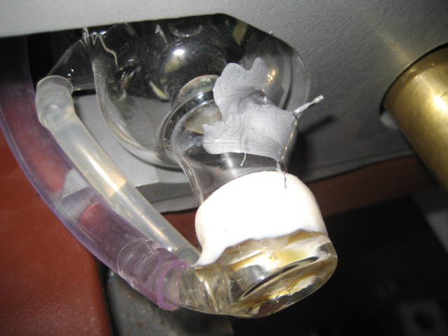

Przy podłączaniu tuby okazało się, że tuba ma wyłamany konektor ANODY.
niestety w tym miejscu jest tyle szkła, że w ogóle nie widzę, jak to jest w tym miejscu skonstruowane. (raczej nie mam złudzeń, że tuba jest na śmietnik i gaz uciekł ze środka.. ale spytam) Profilaktycznie zakliłem epoksydem dziurę
tak czy inaczej, widzę, że to jest przed lustrem wewnętrznym i raczej pomiędzy nimi(tj tym i drugim półprzepuszczzlnym) nic nie ma :(
załączam zdjęcie
pytanie - czy to może działać?

Post napisał: Piotr Rakowski » 02 sie 2011, 07:21
Tuba jest do wyrzucenia.

Post napisał: Szymon LP » 02 sie 2011, 08:24
dziękuję..
przed wyrzuceniem chyba rozbiję ją do końca i wyjmę tylne lustro (nieprzepuszczalne) - one nadaje sie do optyki?

Post napisał: Piotr Rakowski » 02 sie 2011, 08:33
Myślę, że tak. Tylko jest dość małe.

Post napisał: Piotr Rakowski » 03 sie 2011, 07:44
czy można stwierdzić, które tuby są lepsze, a które gorsze? muszę kupić 60W i wolałbym, żeby ten zakup był trafiony ;) (pierwszej tuby - zbitej niestety nawet raz nie uruchomiłem i nie wiem czy nie była zbita już przed wyjęciem z pudełka)
Stary - robisz maszynę za 20-30 tys zł, a żałujesz na tubę? Kup najdroższą - będzie najlepsza :wink: A już tak poważnie - wielokrotnie pisałem już o tym, że nie ma możliwości sprawdzenia jakości pracy tuby przed jej zakupem. Co więcej zakup - to loteria. Możesz trafić na tubę bardzo dobrą (tryb pracy, gdzie kształt promienia wychodzącego jest idealnie okrągły i wypełniony), która dodatkowo pochodzi nawet i 2 lata, a na drugim biegunie masz tubę, która pochodzi 2-3 miesiące, a do tego kształt promienia będzie fatalny.
Ale to na szczęście sprawdzisz dopiero po zakupie, a zwrotów nie ma :lol:

Post napisał: Szymon LP » 03 sie 2011, 09:34
tak w zasadzie to o co chodzi z życiem takiej tuby - kwestia "zużycia się" gazu wewnątrz?
Piotr Rakowski
Posty w temacie: 8
Posty: 2173
Post napisał: Piotr Rakowski » 03 sie 2011, 10:08
Si - gaz uchodzi przez pory (lub mikropęknięcia) w szkle.

Post napisał: Szymon LP » 03 sie 2011, 10:57
a jakby taka tubę dodatkowo uszczelniać, np zalać epolanem jakimś (tylko jeszcze nie widzę jak to zrobic, żeby tuba nie miała mikro odkształceń wynikających ze skurczu)..

Post napisał: oprawcafotografii » 03 sie 2011, 11:19
Masz juz zepsuta tube to moze potrenuj owiniecie tuby cienka tkanina szklana
przesaczona zywica epoksydowa? Jan najciensza wartswa naraz. Po zwiazaniu
kolejna... Moze akurat? :)
Potem kupic jak najtansza tube i powtorzyc na sprawnej...
Nie ma zabawy bez ryzyka ;)
