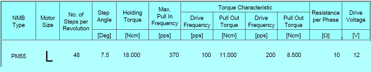

Witam posiadam silniki krokowe posiadają 6 przewodów NBM MINEBEA PM55L-048 parametry:
chciał bym zrobić na nich frezarkę cnc doradzi ktoś jaką płyte główną i jaki sterownik do tego wybrać ? ewentualnie jakąś dokumentacje
2 lub 3 osiową
Albo jakiś ploterek tnący posiadam driver laserowy z TTL
Pozdrawiam Krzysiek

kobra518 pisze:jaki sterownik do tego wybrać ?
Dowolny.
To silniki uniwersalne, można je zasilać unipolarnie albo bipolarnie.
Niestety do frezarki czy plotera się nie nadają z uwagi na bardzo niski moment i tylko 48 kroków
na obrót.
Trzeba by dać przełożenie gdzieś 1:5, a wtedy żółw się zrobi.

Post napisał: pukury » 28 lip 2011, 22:22
witam.
do jakiegoś malutkiego ploterka - czemu nie ?
płytki jakiś czy coś takiego da radę .
robiłem próby z takimi silnikami i w pionie na szpilce M12 podnoszą z 0.8kg .
oczywiście jak napisał Kol. - z rozdzielczością cieniutko .
pozdrawiam .
