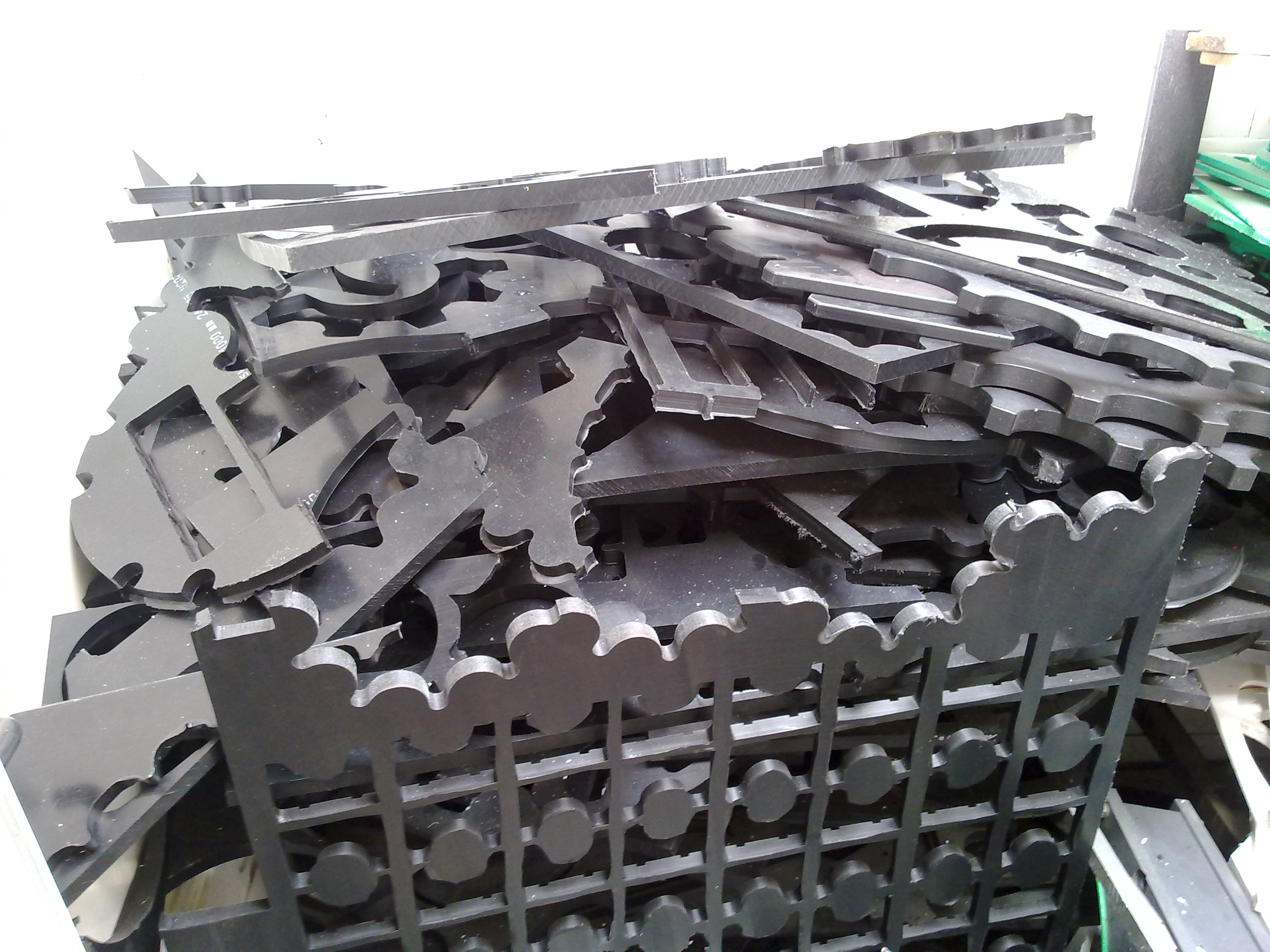

a jakie formatki Ci potrzebne mam mnóstwo odpadów PE HD500 grubość 20 mm :wink:

tomolc
Posty: 704
Lokalizacja: Mazowieckie
Post napisał: tomolc » 20 lip 2011, 11:40
pitsa pisze:Z chęcią kupię trochę tego odpadu. :-)
Po południu dodam zdjęcia
ale głównie to wygląda tak
raczej nie rozdaje chyba ze ktoś sobie sam do mnie podejedzie i wybierze
Jak mam przerzucić paletę i dostać dziękuję to słabo :wink:
