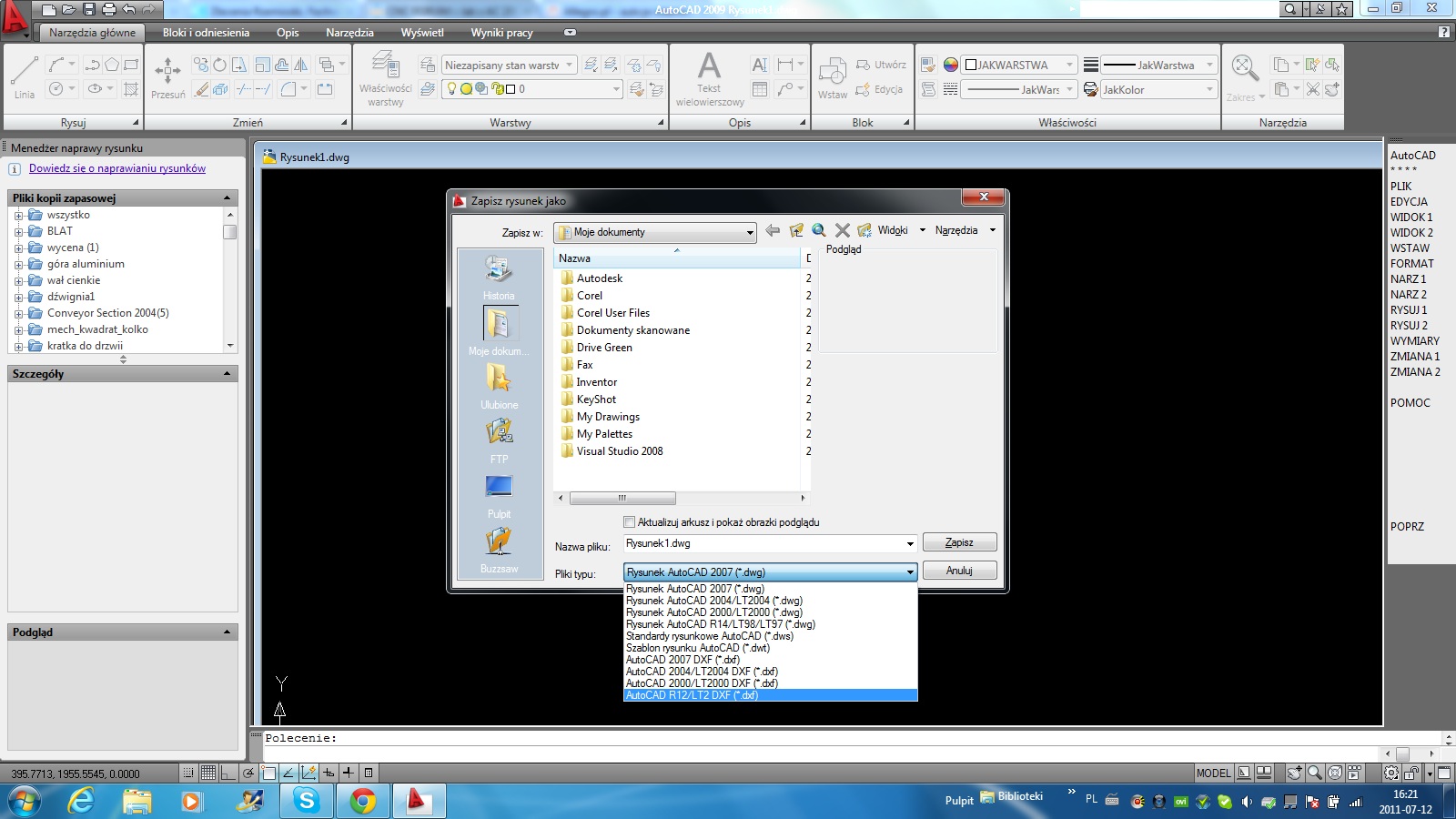

W zyciu Autocada na oczy nie widzialem - rysuje sobie PLTy do wycinania
w Corelu. Kolega ma natomiast odwrotnie i nie widzial Corela ;) rysuje
w AC i wierci mi dziure, zebym mu cos wycial...
Moglby ktos lopatologicznie napisac jak z AC wypluc PLTa ktorego Corel
(v8) odczyta bez problemu?
Z gory dzieki...

W AC zapisujesz DXF jako wersja AC 14 (bądz do najniższej wersji )otwierasz DXF w corelu i exportujesz jako PLT.
Kwestia jeszcze skali bo nieraz Corel okłamuje :wink:

Można wyplotować z AC rysunek do pliku.
Plik będzie właśnie o kodzie HPGL , strawnym dla Corela.
Działało to dla starszych wersji AC bez problemu ale nie sprawdzałem na nowszych.

Corel kłamie zawsze - jeszcze nigdy poprawny rysunek wykonany w bachorze-corelu nie miał dobrej skali wczytany do profesora-autocada :)
Dxf na bank.
