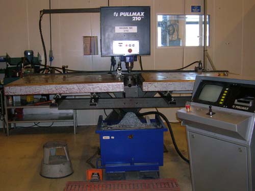

Jestem początkujący jeśli chodzi o sterowanie CNC dlatego potrzebuję wskazówek.
Posiadam wykrawarkę stemplową Pullmax 210 DMC rok prod. 1988
Programowanie tej maszyny odbywa się przy użyciu joystika i 6-ciu klawiszy.
Czy jesteście wstanie doradzić mi czy jest możliwość zamienienia obecnego sterowania na coś nowocześniejszego (chodzi mi o możliwość importowania rysunków z AutoCad-a)

Sory ale nie wiem jak to wyglada i i jak to pracuje mozesz wstawic jakies zdjecia ?

to jest wykrawarka z magazynem narzedzi?

Jest to wykrawarka jednostemplowa oś pionowa pneumatyczna.

tobie potrzeba jakiegos oprogramowanioa do generowania gdodów dla tego sterowania i połaczenia z pc albo stacja dysków zeby to pózniej przesłać do maszyny!!

Dzięki za info ale udało mi się zdobyć kilka danych odnośnie sterowania i napędów.
Płyta komputera EKD1 - z niej wychodzą styki do sterowników silników, enkoderów, na klawisze klawiatury, joystik itp.
Sterownik silnika DIGIPLAN CD30
Enkoder f-ma Leine&Linde AB typ 5806 0A / 5V
Silnik krokowy f-my Sigma 21-345 0D 200-B015
Czy jest możliwe zastąpić płytę główną tego komputera żebym mógł wykorzystać istniejące napędy i sterowniki czy muszę wyrzucić wszystko w kosz i zainstalować nowsze modele.
