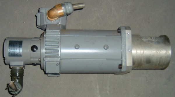

Dzisiaj stałem się szczęśliwym posiadaczem servomotorówDC:
Motor: Mitsubishi DC motor typ HD81-12SP
Enkoder: Mitsubishi typ RST 5XB IIP
I prośba do kolegów o schemat kabli (szczególnie do enkodera) oraz jego podział.

olo_3, rokrec obudowe chroniaca enkoder i zobacz co na plytce jest napisane czesto sa oznaczenia kabelkow
jak nie bedzie mozna dojsc po elementach beirzesz miernik i przedzwaniasz polaczenia znajdujesz jakis scalak szukasz pdf i patrzysz jak jest zasialany wiec w ten sposob znajdziesz plus i mase nastepnie podlanczasz 2 kanaly do oscyloskopu zasilasz enkoder i patrzysz na przebieg jeden powinien byc przesuniety o 90 st i znajdujesz kanaly

zrob tak jak napisalem z tych zdjec nic nie wynika bo nie bardzo wiadomo o co chodzi moze lpsze zdjecie tzw makro plytki enkodera spakuj zipem i umiesc

czesc ma ktos moze specyfikacje do tego silnika HD81 12sp servo motor dc .i jakiego uzyc sterownika czy te ze strony akcesoria były by dobre pozdrawiam a i jak podłonczyc to pod mach 3 przez płytę główna tak jak sterowniki krokówek??
