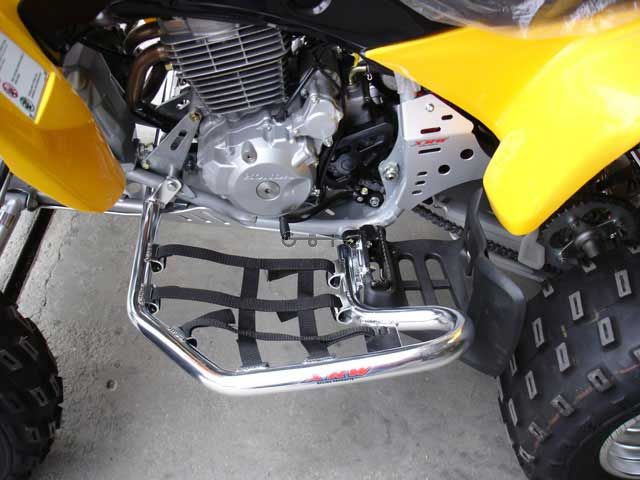

Chciałem zasięgnąć opinii fachowców w sprawie doboru odpowiedniego materiału do wykonania podłóg od quada, podobnych do tych na zdjęciu:
Wiem że oryginalnie wykonywane sa one z aluminium, ale wydaje mi się że są dodatkowo utwardzane, ze względu na możliwe obciążenia. Średnica zewnętrzna rury ma być około 38mm, co do grubości ścianki to zależy ona od materiału. Brałem pod uwagę 3 możliwości:
- aluminium (zaproponowali mi w hurtowni gatunek 6060, ścianka 3mm, nie wiem czy dobrze)
- stal nierdzewna
- stal
Podpowiedzcie koledzy na co się zdecydować, żeby wytrzymało obciążenie stojącego kierowcy... ewentualnie jakie grubości ścianki muszą mieć te materiały, żeby spełniły swoją role, oczywiście celem jest jak najmniejsza waga. Dla jasności dodaje, ze w moim wykonaniu nie będzie takich kolan jak na zdjęciu, jedynie dwa małe gięcia i kilka spawów.
Za wszystkie podpowiedzi z góry dzięki.

http://www.metale-kolorowe.eu/aluminium ... owane.html
Chyba najlepszym rozwiązaniem jest blacha ryflowana aluminiowa
jeśli nie to aluminium Fortal lub PA6
PA 38 czyli al 6060 się nie nadaje potocznie na ten rodzaj al mówi się glina żadnego gwintu ani dobrej jakości otworu się dobrze nie wykona
Jeśli chodzi o grubość to ona jest zależna od użebrowania konstrukcji mocującej podest
więcej żeber mniejsza grubość blachy mniej analogicznie blacha grubsza :wink:

taka blacha odpada, podłoga nie może być pełna, musi być wykonana z rury, jeśli nie aluminium, to może nierdzewka, ciężka, ale chyba może być cieńsza ścianka? co o tym myslicie?

Post napisał: tomolc » 01 lip 2011, 20:16
Aaaa ja zle zrozumiałem myślałem że na te rury potrzebna jest podłoga :oops:
Jeśli chodzi o rury to tak nierdzewka ścianka 3 mm będzie ok tylko kwestia gięcia
http://www.stal-inox.pl/rury_kwasoodpor ... zewne.html
tu są wymiary

Post napisał: mayday00 » 01 lip 2011, 20:23
spodziewam sie, ze moze być ciezko z gięciem, ale myśle ze po zasypaniu piaskiem dwa giecia 130st dam radę zrobic, a może jestem w błędzie, i rura będzie sie odkształcać albo pękać?

Post napisał: ikozak82 » 02 lip 2011, 07:35
Testowałem już gięcie rur z nierdzewki.
Przy jednostkowej produkcji zleciłbym to do zakładu wykonującego schody, balustrady, poręcze itp.
Oni nie gną tylko wspawują tzw. kolana hamburskie (nie tylko 90 stopni, ale i inne kąty).
Potrafią położyć dokładną mocną spoinę i tak ją zaczyścić i zapolerować, że praktycznie nie widać łączenia. Poza tym mogą przyspawać elementy mocujące typu wsporniki, żebra, nakrętki jako gwintowane gniazda dla śrub.
A jeśli chciałbyś zobaczyć jak to wygląda to idż do ZUS-u lub do urzędu skarbowego.
Tam na ogół poręcze schodów dla dużej ilości petentów wykonywane są z nierdzewnych rurek.

Post napisał: sagan » 02 lip 2011, 14:29
Ja sądzę, że lepiej zrobić to ze zwykłej czarnej stali niż z nierdzewki. A to dlatego, że w momencie przywalenia w drzewo nie zegnie się ten podest, a rama quada szczególnie w miejscu mocowania. Podesty zrobisz nowe w śmiesznych pieniądzach - ramę już nie. Takie moje zdanie bo gmole do motocykli też robiłem z czarnej choć i z nierdzewki też ale poza tym, że ładnie wyglądają nie spełniały oczekiwań osłaniających motocykl i przyjmujących uderzenie.
Warto to przewidzieć na poziomie planowania.
Poza tym dziś można bez problemu niklować czy chromować takie elementy i też ładnie wyglądają albo pomalować proszkowo.
