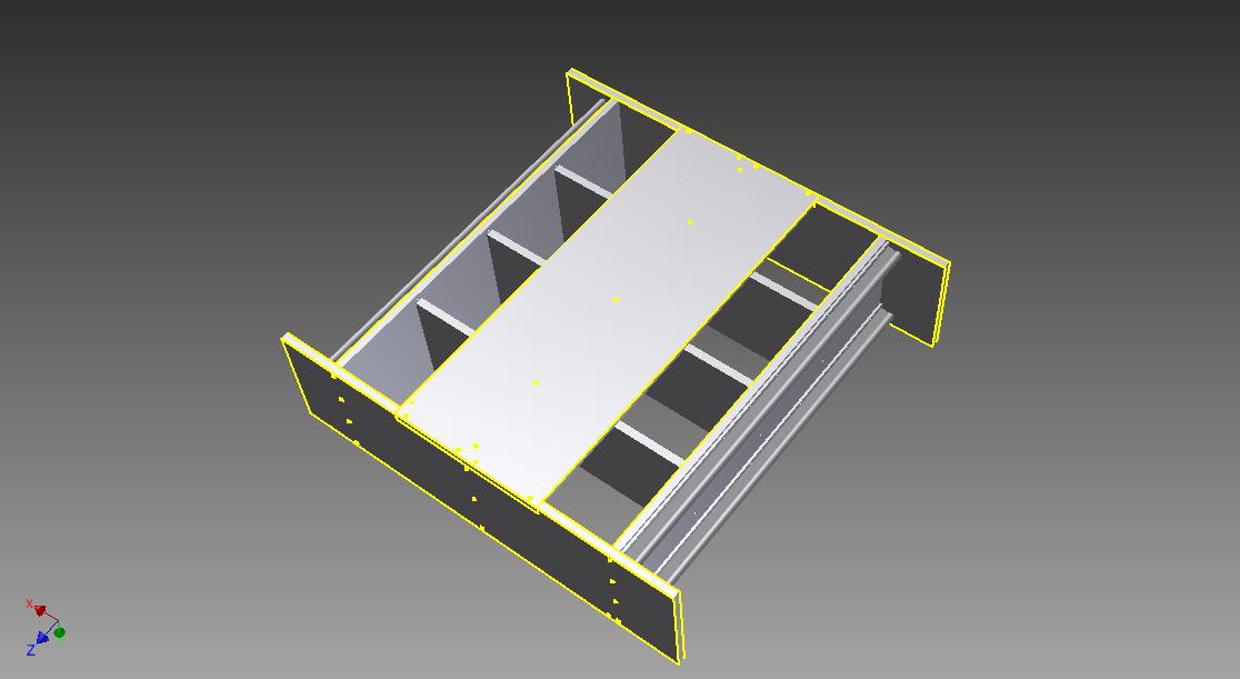

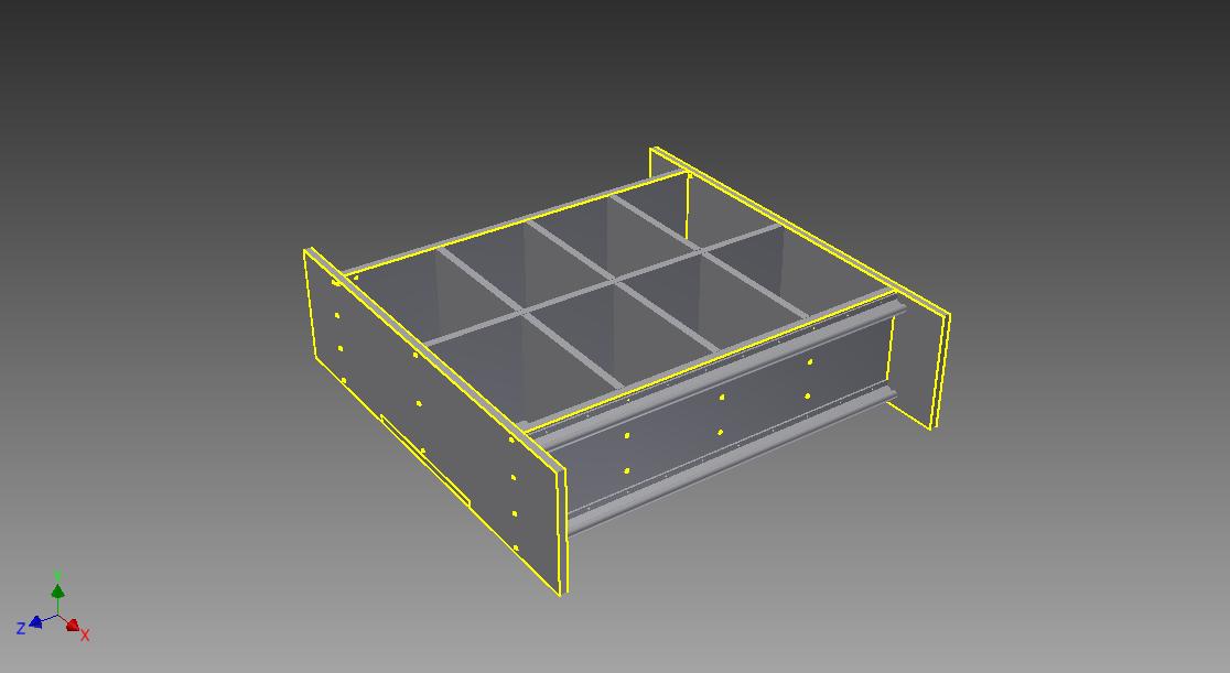

Jestem w trakcie projektowania plotera frezującego ze sklejki. Wielkość maszyny to 100x70cm. Ruchoma brama ze względu na ograniczone miejsce oraz fakt, że takie rozwiązanie podoba mi się wizualnie.
Obrabiane materiały to gąbka, sklejka, oraz plexi. Uważam że na początek ta konstrukcja może dać radę. Pozatym wszystkie materiały wykożystane z myślą o ewentualnym zleceniu wykonania ramy z profili stalowych (możliwe że większa) i przełożeniu z planowanej w tej chwili konstrukcji ze sklejki.
Wykożystane zostaną
Sklejka 20mm
wałki podparte fi 20
Śruby trapezowe 16x4
Silniki krokowe 3 Nm
Sterowniki SSK-B02
Płyta SSK-MB2
Wszelaka krytyka oraz porady mile widziane. Jednocześnie chciałem zapytać czy mój tok rozumowania jest w tej chwili poprawny oraz czy pkonstrukcja jest sensowna ewentualnie co w niej zmienić.

Wydaje mi się, że
"wałki podparte fi 20
Silniki krokowe 3 Nm "
to lekka przesada do takiej konstrukcji i obrabianych materiałów. Zapłacisz za to jak za przysłowiowe "zboże" a mozliwości nie wykorzystasz. Sam buduję stalową maszynę na wałkach podpartych 16 i nie ja jeden - przede mną też tak budowali. Ale niech wypowiedzą się lepsi ode mnie, bo ja jestem dopiero początkujący :smile:

Cóż, łańcuch jest tak mocny jak jego najsłabsze ogniwo.
To pudło z dykty kompletnie nie pasuje do reszty.
Wolał bym odlać podstawę z betonu, niż zmarnować stosunkowo drogą sklejkę 20mm na coś co może i łatwe będzie do zmontowania, ale po prostu popsuje całość.
Powinieneś zrobić dokładny kosztorys, to sam zobaczysz że na braku stalowej ramy zaoszczędzisz 10% czy 20% procent kosztów, a różnica w możliwościach będzie ogromna.
Oczywiście pod warunkiem, że unikniesz obróbki mechanicznej korpusu, albo zrobisz ją sam.

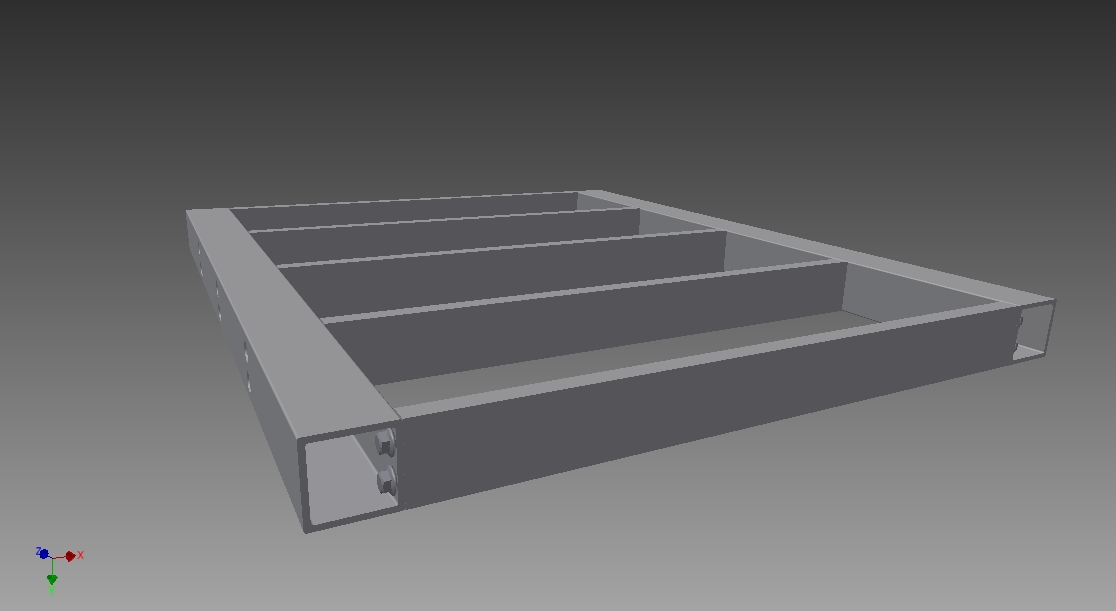

Natomiast co do skręcania profili 70x70x5, to pomysł nie jest zły, z tym ze po dokładnym skręceniu i pomierzeniu geometrii trzeba by jeszcze zrobić parę spawów.
Jak się da przyzwoite śruby we właściwej ilości, to wystarczy kilka szwów o długości centymetra.
Takie krótkie spawy zrobione szybko i we właściwej kolejności nie powinny popsuć geometrii.
Chodzi o to, że każdy spaw ściąga jak stygnie, ale jak dwa spawy ściągają w przeciwnych kierunkach to wychodzi prawie na zero.
Można w domowych warunkach zrobić prosta ramę ze stali, bez żadnego frezowania, ale trzeba to robić z głową.

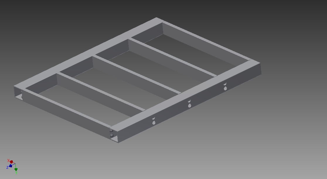

Podziękował za podpowiedzi. Już jakiś czas temu zastanawiałem się nad metalową ramą i zanim zrobiłem projekt ramy ze sklejki wydłubałem cos takiego
Dwa profile zamkniete 70x70x5 do tego płaskowniki 70x20. Na komputerze wszystko wiadomo ładnie i pięknie, ale jak by to poskladal to głowy nie dam.
Jakieś uwagi co do tej koncepcji ?

Uzyj zamiast plaskownikow profili - beda sporo sztywniejsze niz plaskowniki.
A tak wogole to zacznij od zrobienia maszynki ze sklejki jesli ja juz masz.
Tyle, ze zrob maszynka mala - typowe 20x30x10cm. Co sie nauczysz to
Twoje. Nie porywaj sie odrazu na duza maszyne.
