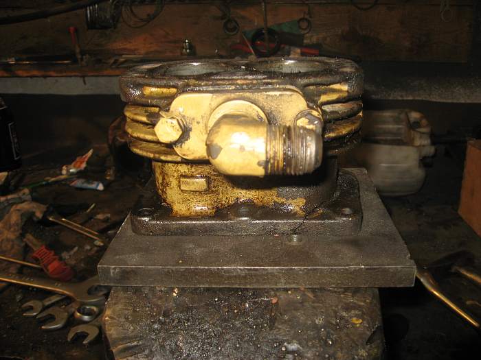

szukam spawacza do odlewu żeliwa
zderzyłem się z problemem. Obudowa żeliwna pęknięta od cylindra sprężarki. Mam nadzieję, że na zdjęciu coś widać.
Czy istnieje ktoś z okolic woj Dolnośląskiego lub ogólnie Polski kto podjąłby się tematu? Zależy mi na szybszym załatwieniu sprawy...
pozdrawiam
Marcin
790529902

Samemu tego nie spawaj - stracisz czas i nic z tego Ci nie wyjdzie. Jesli bedziesz mial szczescie to spoina ponownie peknie jak maszyna zacznie pracowac. Duza masz szanse ze peknie juz w trakcie albo tuz po spawaniu, a jesli bedziesz mial pecha ( maloprawdopodobne ale mozliwe ) to peknie gdzies dalej.
Z tym miedzianym drutem to ciekawy pomysl, przyznam sie ze nie slyszalem o takiej metodzie - pewnie tworzy sie jakis stop z wiekszym udzialem miedzy, prawdopodobnie o niskiej twardosci ktory jest bardziej ciagliwy.
Profesjonalnie stosuje sie elektrody niklowe ( nie elektrody do nierdzewki ). Odlew powinno sie wyczyscic z oleju i podgrzac - okolo 300 stopni. Zasadniczo im wyzsza temperatura podgrzania tym wieksza pewnosc ze nie bedzie pekac po spawaniu ( np. stosuje sie podzial na spawanie zeliwa na polgoraco i goraca - powyzej 600 stopni ).
Mozna tez stosowac spawanie tlen-acetylen - plomien ma te zalete ze szerzej podgrzewa material i jednoczesnie mozna dostarczac ciepla rowniez po spawaniu.
Mozna stosowac luty do lutowania zeliwa - nizsza temperatura oznacza wyzsze prawdopodobienstwo skutecznej naprawy.
Kiedys stosowalo sie kolkowanie, jakies mechaniczne metody wstawienia stalowych kolkow w zeliwo i zaspawanie tego wszystkiego pozniej.
Najlepiej oddac korpus do firmy ktora specjalizuje sie w naprawach i regeneracji metodami spawalniczymi ( szukalbym firm regenerujacych czesci silnikow - tam jest duzo zeliw i odlewow ).

Żeliwo spawa się na gorąco, albo na zimno.
Zasadniczo na gorąco to jest spawanie, a na zimno raczej lutowanie stopem miedzi i niklu, dlatego elektrody do żeliwa są takie drogie.
Na gorąco to się oczywiście grzeje całość w piecu, spawa i powoli studzi, też najlepiej w piecu.
Na zimno na odwrót, nie można dopuścić do nagrzania spawanego elementu.
Robi się takiego mocnego punkta, czeka aż ostygnie i następny mocny punkt.
Chodzi o to, że grzeje się tylko spoina, a ona jest z ciągliwego stopu.
Jest jeszcze jedna metoda, spawa się TIG-iem bez dodawania niczego do spoiny.
Po prostu metal się topi i wszystko zlewa się ze sobą.
Można uzyskać przetopienie na kilka milimetrów w głąb.
Potem bywa różnie, czasem trzyma, czasem pęka i jesteśmy znowu w punkcie wyjścia.
Zaleta metody TIG jest taka, że napewno nie będzie gorzej, co przy innych metodach się zdarza, a kolega jacek-1210 dobrze opisał taki przypadek parę postów wyżej.
