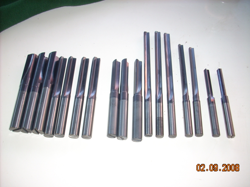

Witam!. Bardzo proszę o identyfikację narzędzia. Czy jest to wiertło czy frez ?. Do czego służy ?.Obrazek

Wygląda na jakiegoś rodzaju rozwiertaki choć te najgrubsze przypominają mi nawiertaki których używałem.

Dzięki ciekavy za sugestie. Dodam że od czoła posiadają dwa ostrza, są zaostrzone pod kątem mniejszym niż 180*. Może ktoś jeszcze rozpoznał to narzędzie?.

Na zdjęciu widać prawdopodobnie wiertło typu TX. Takich używamy do wiercenia otworów o dokładnym pozycjonowaniu.

Wiertła lufowe ;)

Wiertło do wiercenia w materiałach dających krótkie wióry (żeliwo, brąz itp) z prostymi kanałami wiórowymi.. podobne do lufowych ale za krótkie jak na lufowe

bo wiertła do krótkich luf :lol:

To tzw. krótka lufa. Ostatni ktoś mi coś takiego pokazywał, albo Guhring, YG-1, albo Iscar. Takie wiertła będzie produkował Silmax-Polska. Może być użyty jako wiertło centrujące.
