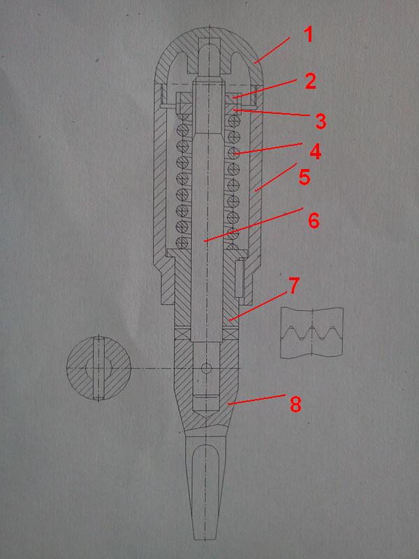

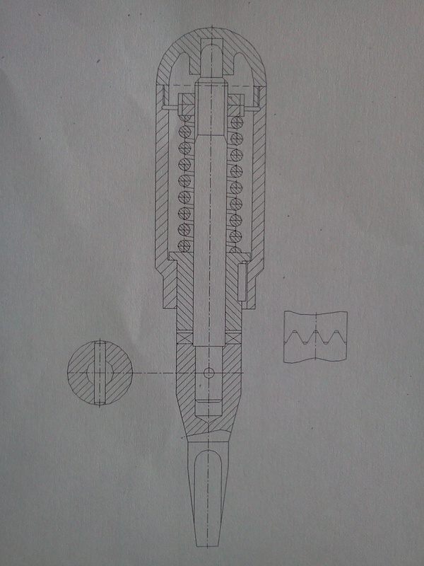

Dostałem taki rysunek i muszę narysować odpowiednią ilość rys. wykonawczych do złożeniowego :
Pewny jestem tylko sprężyny którą dobrze widzę, ale co do reszty to nie wiem co na pewno muszę osobno narysować ? Bardzo proszę litościwą pomoc jakieś podpowiedzi. Nawet nie wiem co to jest za element.

Robert_777 pisze:Dostałem taki rysunek i muszę narysować odpowiednią ilość rys. wykonawczych do złożeniowego
Wygląda mi to na jakiś bit - wkrętak płaski z amortyzacją sprężynową.
Ja tu widzę 8 elementów

Post napisał: Mariusz_760301 » 22 cze 2011, 16:18
Elementów jest więcej.
Dodatkowo:
- między 1 a 2
- między 6 a 7
- między 7 a 8 są 2 elementy
Czyli razem 12 elementów.

Mariusz_760301 pisze:- między 1 a 2
nie widzę innego jeszcze :shock:
Mariusz_760301 pisze:między 6 a 7
wpustów i sworzni nie liczę bo to są elementy znormalizowane nie wymagające rysunku wykonawczego. :cool:

Post napisał: Mariusz_760301 » 24 cze 2011, 14:35
6-8 - racja, za szybko czytałem.
Między 1 a 2 jest tulejka ustalająca nakrętki ściskające sprężynę.

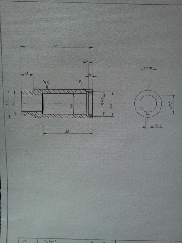

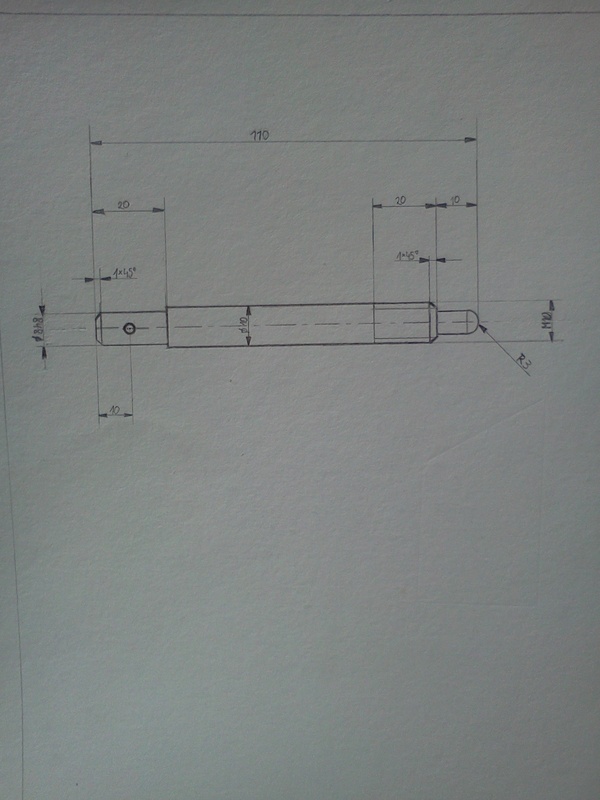

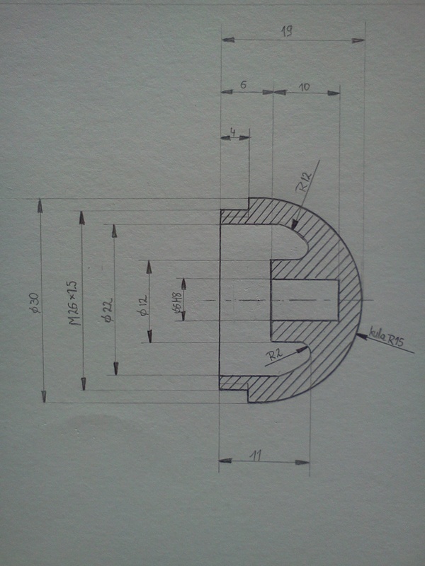

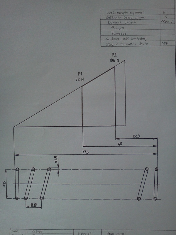

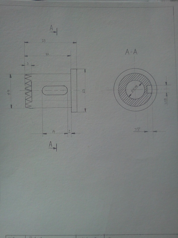

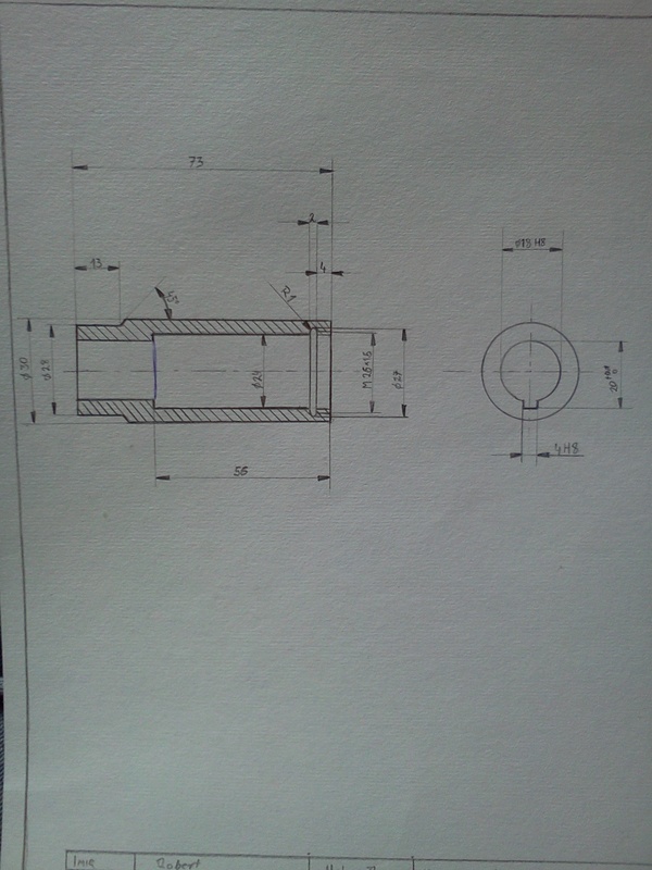

Mam prośbę jak byście mogli zerknąć na to co narysowałem i ewentualnie poprawić, nie wiem co jest nie tak z pasowaniem na rysunkach ? No i nie wiem jak z wymiarować te zęby ?

Post napisał: bad_spider » 25 cze 2011, 20:49
rys. 1: nie widac na przekroju rowka wpustowego i w ogole nie wiem co chesz pokazac i co tam jest rzutem glownym? Bo nie wyglada mi to na rzutowanie europejskie. Zakladajac ze widok bez przekroju jest rzutem glownym to przekroj masz po zlej stronie i nie widac na nim gwintu ani tego zwezenia po 56mm. Do tego wpust pryzamtyczny 4x4 wg. pn/m-85005 ma w piascie wciecie na 1,8mm a w walku na 2,5mm. Tylko, ze: wpust 4x4 stosuje sie na walki o fi 10-12mm a ty masz walek 18mm czyli wg normy powinien byc wpust 6x6 z wceiciami na walku 3,5mm a na piascie 2,8mm.
rys. 2: po prawiej stronie wymiar nie ma fi a powinno byc bo na drugim rzucie widac ze to walek. Przy zebie pokazal b ym kat jakim jest nacinany i liczbe tych zebow juz pomijac ze sa zle narysowane.
rys. 4: jaka jest srednica otworu? czy jest on przelotowy? obroc to najlepiej o 90 stopni i pokaz otwor na wyrwaniu. Zakonczenie sfery wymiaruje sie Sfi6 a nie R3, wtedy odrazu wiadomoz e to kula (dobrzanski str. 50). Do tego jakbys to rysowal dokladnie to moglbys narysowac zejscie gwintu a nei tak go zakonczyc jak na rysunku uproszczonym.
rys. 5 to samo z wymiarowanie kuli co w 4, Te promienie mi nie pasuja: nie wymiaruj do kad siega tylko skad sie zaczyna, promien R12 jezeli jest "wypukly" to ok ale obstawiam ze jest wklesly w takim wypadku grot strzalki jet ze zlej strony.
Na koniec pasowania http://pkm.edu.pl/index.php/component/c ... 1-00010335 tu masz najczesciej stosowane pasowania nie wiem co ma robic element ktory trysujesz ale zastanow sie czy tam ma byc H8/h8 bo to pasowanie luzne i czy rzeczywiscie takie tam powinno byc.
Nie bierz tego co napisalem za pewnik i najlepiej mnie zweryfikuj. pozdrwaiam, powodzenia

Panowie mam wielką prośbę tylko co do pasowanie ( na wałku jest chyba dobre tak mi się wydaje chyba że źle coś oznaczam bo sam nie jestem pewny) jak by ktoś mógł poprawić tak jak ma być bo jest źle To jestem Wam naprawdę wdzięczny za pomoc i chęci przede wszystkim chociaż wiem że nic z tego nie macie. Jutro oddaje ostatni termin i nie wiem czy zaliczy :o
