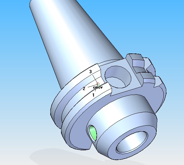

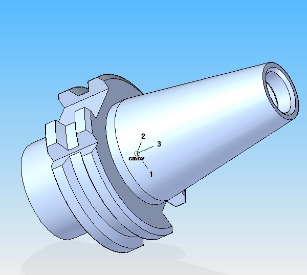

Wiedizeliście że każda tulejka do wymiany automatycnej Typu: ISO-xx ma przesunięcie środka ciężkości o 0,04mm z powodu wycięc na kołnierzu ???
He teraz wiem czemu powyżej 9000 obr/min każda oprawka powinna być wyważona.
Wymiary tulejki na zdjęciu narysowane zgodnie z normą DIN 69871-A
Wszelkie szcegóły dostępne na stronie: http://www.bison-bial.pl/katalog/31/0724k.htm
HEHE- dojdając taki mały otworek zmniejszyłem przesunięcie do 0,01-mm. Hyba wiem co zrobie w pracy :cool: frez fi-12 i jazda na 8mm.

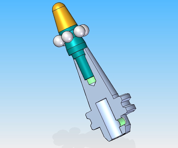

Ponieważ przeglądałem ostatnio niektóre projekty automatycznej zmiany narzędzia postanowiłem sam coś zaprojektować. Pierwsze rezultaty na rysunkach poniżej.
Do tulejki wkręcony będzie korek, na końcu którego umieściłem nakładkę z brązu tak aby nie uszkodziła nam powierzchni stożka we wrzecionie. Tulejki będą wciągane i przytrzymywane za pomocą kulek 10 których jest 6 na obwodzie. To na razie tyle jutro coś więcej narysuje bo teraz to jestem już zmęczony a jutro do pracy :smile:

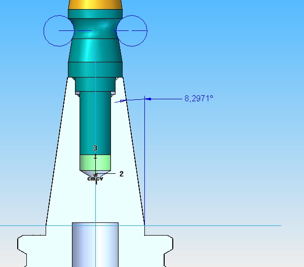

Znalazłeś gdzieś podany dokładny kat takiej tulejki ? Bo wszędzie podają tylko zbieżność i nie wiem czy nie pomyliłem sie w obliczeniach :) Co do wywarzenia to brałeś pod uwagę w symulacji owa dziurę na robaczka ? Robiłeś to z robaczkiem i frezem ? W frezie masz zeszlifowanie na śrubę a w robaczku otwór na klucz .

To uwzglednilem otwor pod srube, a sama sruba raczej nic nie zmieni. Moze plaska na frezie. Ale ta zadko sie ma na nowych frezach.
Jezeli chodzi o ten kat to raczej sie go nie podaje ale co tam
Tak na marginesie- w pracy sprawdzalem ten kat na prawdziwej tulejce i wyszlo tak samo.

W jaki sposób będziesz wciągł ten stożek? Masz w wale otwór przelotowy?

To jes dosyć spory kłopot ale wszystko po kolei jutro bede dalej rysował. Na razie mam szkice i duzo piwa :grin:
Wiec wszystko sie wyjasni.
