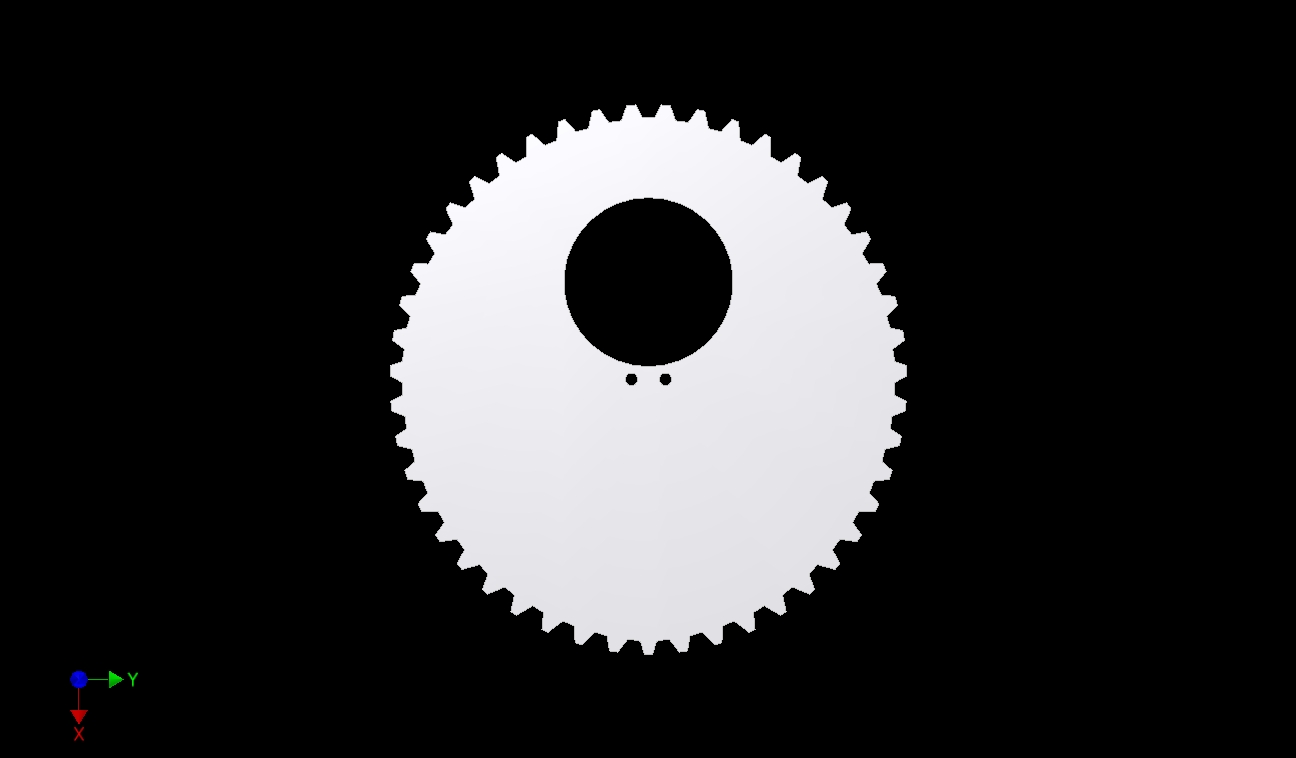

Trafiło nam się do roboty kólko żebate m=2.5 49z nacięte na elipsie.
Bawił się ktoś w coś podobnego i doradzi jak sie do tego zabrać ?
Zęby rysowane ręcznie więc proszę sie nie śmiać :)

Czyżbyś robił to:
Non-circular gears ;
P.S. Nie mam pojęcia jak się za to sprawnie zabrać :oops: :roll:

Post napisał: kamar » 07 cze 2011, 10:58
No podobne to eliptyczne, tyle ze moje pracują oba jednakowe.
I obciązenia większe ale pewnie mniejsza precyzja wymagana.
Zrobił niemiec dawno temu to i ja jakoś muszę :)

Post napisał: skoczek » 07 cze 2011, 11:10
A z ciekawości zapytam w jakim mechanizmie to pracuje i w jakiej maszynie jest montowane?
To jakaś przekładnia obiegowa czy może jakaś pompa? Nie jest to czasem z jakiejś dłutownicy (szybki powrót)?

Post napisał: RomanJ4 » 07 cze 2011, 11:50
Mechanizm szybkiego powrotu dłutownicy opiera się na o wiele prostszej koncepcji.
Tu akurat wykorzystana w strugarce
WZÓR

kamar pisze:Witam.
Wykonaj rysunek ( DXF lub DWG) i wypal na drutówce.
... tak myślę. :neutral:

Witam tak jak kolega wyżej pisze dxf i heja na laser lub drutówke 10min i po robocie

Post napisał: kamar » 07 cze 2011, 12:39
skoczek pisze:A z ciekawości zapytam w jakim mechanizmie to pracuje i w jakiej maszynie jest montowane?
Na lini produkcyjnej do napędu wycinaka. Musi być podnoszony dość wysoko i dzięki zmiennemu przełożeniu ma szybki dojazd i wyjazd a przy cięciu ma duży moment.
Koledze któremu drutówka wypali wieniec zębaty 40mm w dziesięć minut z chęcią to lece :)
Może na ploterka i frezik 3 :)

Post napisał: WZÓR » 07 cze 2011, 12:51
kamar pisze:...Koledze któremu drutówka wypali wieniec zębaty 40mm ...
Pisz na PW do forumowicza tomolc - może przyjmie zlecenie.
https://www.cnc.info.pl/topics66/jak-wy ... htm#204539
... Może na ploterka i frezik 3 :)
... zajedziesz się. :mrgreen:

Post napisał: jacek-1210 » 07 cze 2011, 12:59
A mieliście w firmie elektrodrążarkę... :wink:
