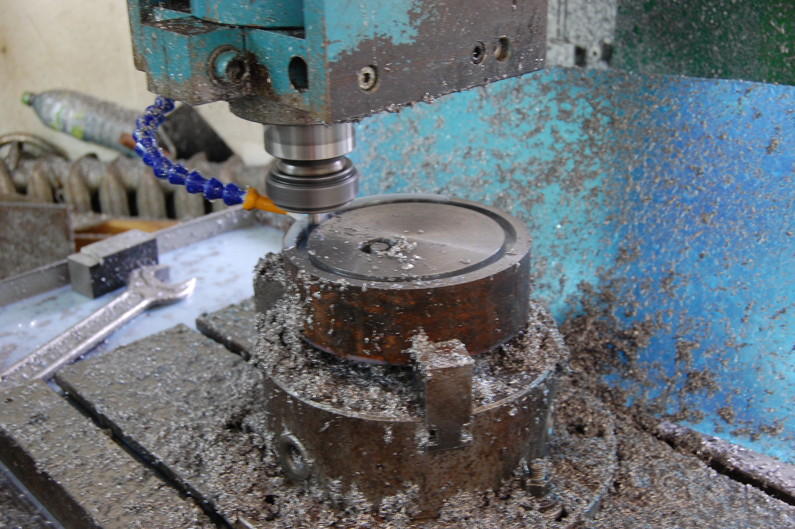

Tak tylko że maszyna pochodzi z czasów przedCNCowych a jakoś zrobili :)
Podejrzewam, że na frezarko-kopiarce miał założoną elipse na kopiale o średnicach dna zęba.

Zawsze uslugi mialy to do siebie że trzeba dorabiać różne dziwne rzeczy nie zawsze mając ku temu odpowiednie narzędzia.
Przed czasami CNC nawet toczenie nieokrągle wymagalo specjalnej obrabiarki albo specjalnego oprzyrządowania tokarki a poza tym myślę że zaklad który to zrobil to zapewne zajmowal się takimi rzeczami na szerszą skalę.
Ciekawi mnie czym chcecie naciąć to uzębienie skoro podzielnica z frezem moduowym odpada a mam wrażenie że ta metoda bylaby w miarę latwa.
Najszybcie to byloby to wypalić na jakimś laserze z cienkich blach i póżniej zlorzyć taki pakiet blach, ale to trochę tandetne... :???:

Post napisał: kamar » 10 cze 2011, 21:37
A gdzie wyczytałeś że podzielnica odpada ? Zrobimy na podzielnicy frezem modułowym tylko
przestawianie CNC. Robiłem kiedyś coś podobnego na manualnej frezarce z liniałami. Wyliczałem współrzędne każdego zęba.

Post napisał: IMPULS3 » 10 cze 2011, 21:58
kamar pisze:
WZÓR pisze: Wykonaj rysunek ( DXF lub DWG) i wypal na drutówce.
To może wiesz jak narysować 49 zębów modułowych na elipsie w rozsądnym czasie ?
Już chyba szybciej to zrobie w podzielnicy frezem modułowym. Jak się uda ustawić czujnik narzedzia do odczytu położenia krzywizny to sie samo zrobi.
No wlaśnie ten post zrozumialem że frez modulowy odpada, czyli co ,jednak da się czy są problemy ?

Post napisał: kamar » 10 cze 2011, 22:07
Da się ale bez czujnika. Syn mnie wyśmiał że to partyzantka i powtykał jakieś wzory w kody. Podobno ma ustawiać sama. Zobaczymy zaraz po niedzieli bo klient zaczyna sie pieklić.

Post napisał: kamar » 14 cze 2011, 10:54
Programik sprawdzony - wyszło nawet bez trzonowego :)

Post napisał: ArturM » 15 cze 2011, 10:31
