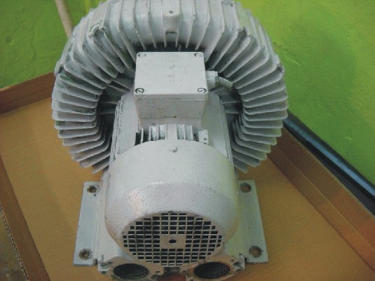

cnccad
Posty: 3580
Lokalizacja: już tylko Mysłowice
Post napisał: cnccad » 26 maja 2011, 12:32
może taka "pompa" się nada. Może nawet drobinki wody przetłoczyć przez siebie i problemu nie ma.
ona pracowała przy stole pod ciśnieniowym oraz poduszce powietrznej.
mam dwie sztuki na sprzedaż. Silnik 3-fazowy
