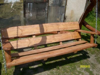

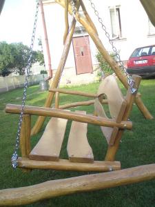

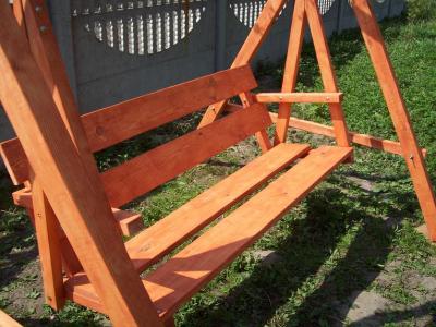

Jeśli chodzi o huśtawkę ogrodową z żerdzi to konstrukcję ławki z oparciem zrób w formie litery L, skręcając ze sobą 2 kantówki/żerdzie/czy co tam chcesz pod kątem ok 100~110°. Zrób zacięcia i użyj przynajmniej 2 śrub na jedną Lkę.

tak jak napisał poprzednik zastosuj formę litery L urzyj kantówki 5x5cm zaciętych pod odpowiednim kątem w zalerzności od szerokaści ławki powinno wystarczyć 2 lub trzy takie L-ki do nich przykręć wkrętami listwy bądz szerokie deski (najlepiej nie obrzynane doda to ławce uroku)

ObrazekObrazekObrazek
tak jak wcześniej pisałem jak to zrobić w teorii teraz pokazuje w praktyce może to koledze wskaże drogę do sukcesu.

Post napisał: habit_m_ » 28 lip 2011, 18:02
Ale zarąbista jest ta pierwsza, da kolega foto od tyłu aby móc podejrzeć jak jest wsparte na środku siedzisko oraz oparcie?
