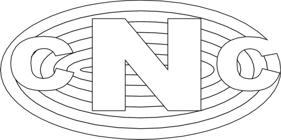

kubus838, moglbys wrzucic jakies logo ,ktoro udalo Ci sie wyfrezowac ,bo ja probuje i zawsze wyskakuje mi "wersja demo 500 ruchow" az dziwne ze u ciebie na demo to sie udaje.Moze znowu robie cos zle bo przerabia mi na g-kody ,ale nie mam podgladu :smile:
kubus838
Posty w temacie: 15
Posty: 2567
Lokalizacja: Mszczonów
Post napisał: kubus838 » 14 maja 2011, 12:23
Ja mam logo proste i to wrzucę. Robiłem forda i alfe romeo. Ale tych logo to ja nie mam bo nie ja to robiłem a właściciel zabrał. Rzeczywoście moja też ma 500 lini. Przeczytaj PW
