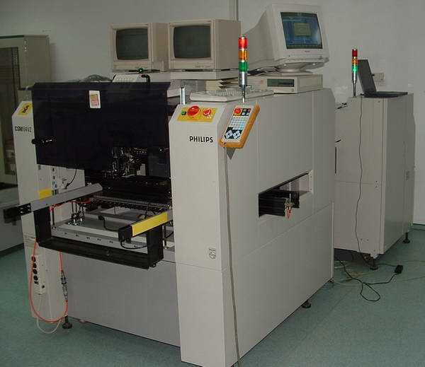

na początku roku naprawiałem robota firmy philips CSM :grin:
Maszynka była wiekowa bo ponad 10 lat ale prędkości układania były zawrotne :wink:
Brat pracuje na większym robicie firmy Fuji :grin:
Także jak jakieś pytania :oops:
