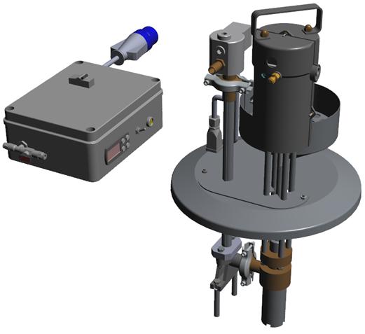

Post napisał: tomolc » 20 kwie 2011, 19:49
Aplikator ze sterowaniem jakieś 15 tys
najtańszy meler http://euroterm.com.pl/oferta1.html za 12tys
Kiedyś były takie na etykieciarkach na etykiety cięte z magazynka poszukaj na allegro.
Jeszcze Świdnik PZL produkuję takie maszyny i na pewno maja pompy możesz spróbować.
Na zimny klej to firma capitanio Italia jakieś 6tys.
Ale chyba to za drogo lepiej zrobić nic trudnego z tym że trzeba uzywać podgrzewacza i czujnika
Ja stosuję regulatorów temperatury firmy czaki i czujników temperatury PT100 i grzałki piaskowe 400W
http://emanuals.nordson.com/adhesives/t ... 35116c.pdf
