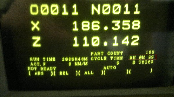

Mam problem z sterowaniem Fanuc O-T maszyna czeka ok 30s zanim program wystartuje (muli) czy to wina starego sterowania czy może jest ukryta funkcja np oczekiwanie na podanie preta ?
Są to moje domysły prosze o pomoc, wiem że maszyna pracowała kiedyś z podajnikiem. maszyna to tokarka AVM Agelini Snupy 1993r.

hmm... A możesz wkleić treść programu? może masz gdzieś G4 przy początku programu?

Dzięki za zainteresowanie, niestety nie mam nigdzie G4 poprostu obrabiarka czeka ok 30s zanim ruszy program od momentu wciśnięcia start. Szczególnie jak są w programie funkcje M
Czy ma ktoś obrabiarkę z sterowaniem Fanuc O-T i ma taki przypadek czy tylko z moją jest coś nie tak ?

Szkoda, że nie wklepałeś przynajmniej początku programu. Poniżej fragment programu z moich maszyn (Hardinge - Fanuc 0-T - 1991 rok):
&HE:%
:5741(HYPERTERM - 015741 - OP#15)
(CYCLE TIME - 0MIN 29SEC)
G50S4000
G65P9150H1.
N1G0Z10.
(FINISH FACE - IN5008 - R0.008)
Zwróć uwagę na zapis >>>> G65 P9150 H1.
To odwołanie do macro, które w tym typie maszyny nosi nazwę COLLET DWELL MACRO.
W największym skrócie chodzi o to, że opóźnienie (literka H) zapewnia prawidłową pracę wrzeciona - chodzi o pewność, że nastąpiło zaciśnięcie "colletu" na obrabianym detalu. Próba wystartowania maszyny przed upływem sekundy niczego nie powoduje - maszyna czeka i ...... już! Zatem podejrzewam, że Twoja maszyna również jest "wyposażona" w podobną procedurę (nie zawsze musi być ona uruchamiana z poziomu macro).

Tylko ty masz taki przypadek.. u mnie w firmie są 2 tokarki z takim sterowaniem i startują normalnie.
Może ona właśnie czeka na potwierdzenie jakiegoś m kodu???

Wydaje mi się że zapala się POPEN jak wcisnę start i dlatego czeka 30s.
Poniżej zamieszczam zdjęcie gdzie na czerwono oznaczyłem biegnący czas, po 30s dopiero maszyna rusza. Na zdjęciu czas jest 0H 0M 0S ponieważ mam zdjety uchwyt i nie mogę wystartowac programu bez uchwytu aby pokazać dokładnie.
Gdzie jest zapisane POPEN i jak to zmienić ?
POPEN
DPRNT [CYCLE*TIME*IS*#103[60]*SECONDS]
PCLOS

O0006(JURNAL-672340-B-MOC-3)
G54
G0M20
T0101
G92S2500M3
G96S180M8
G0X51Z2
Przykładowy program powyżej czy ktoś pomoże dlaczego maszyna czeka ?
