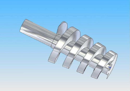

Mam jeden zaległy projekt. Robię go sposobem ekonomicznym. Zatrzymałem się na najgorszym dla mnie elemencie. Potrzebuję w jakiś sposób wykonać ślimak podobny do tego na zdjęciu poniżej.
To czym dysponuje - to tokarka CNC 2,5 osi (TUR z Sinumerikiem 802C).
Sprawa frezowania na tym etapie odpada - prototyp, a ważniejszy powód - tego elementu jestem najmniej pewien i na tym etapie chcę sprawdzić poprawność założeń konstrukcji.
Wstępne założenia ślimaka:
- Stały skok (kolejny przewiduję o zmiennym skoku),
- skok ślimaka około 50mm (przewidywane o większym - do 250mm),
- szerokość wybrania około 17mm,
- ślimak nacięty na walcu (stała dolna średnica wybrania),
1) W związku z tym pytanie czy ktoś kiedyś wykonywał ślimak na tokarce CNC?
2) Są może jakieś szczególne wymagania co do tokarki i układu sterowania?
Ewentualnie inne sugestie dotyczące tego zagadnienia?
Pozdrawiam Piot T.

Nie chwaląc sie kiedyś splodzilem ślimaka na tokarce CNC.
Zastosowałem noz na płytki VNMG ustawione pionowo . Nie chce mi sie szukać oznaczenia noza ale będzie wiadomo
W płytce był zeszlifowany czubek na prosto tak zeby na dnie nie bylo R od płytki . Płytka R0.8. Jest problem z tym żeby nie obcierał dołem trzeba pokombinowac . Ja akurat mialem taki skok ze bylo ok .
W CAM narysowałem sobie zarys wrebu a nastepnie urzywajac funkcji obrubki zgrubnej zrobilem jeden bok . Dalem na przejście 0.1mm tak żeby wyszło w miarę gładko.
Potem tak samo drugi bok.
Gotowy program przeedytowalem juz recznie dodajac przejcia gwintowania.Potem polaczylem obie połówki i do maszyny. Program szedł chyba z 30min ale efekt zaj....
Acha slimak byl dwuwchodowy ale ten drugi wchód zrobiłem juz na korekcji Z.
Tu kawalek programu linie z numerami sa wygenerowane przez Cam a bez numerów sa dolozone przezemnie poprostu wklejane .

Dodam jeszcze ze nie robi sie tego w 5 min ale to chyba jasne
Dzikus tym sposobem da sie zrobić ślimaka o zmiennym skoku . Linie z G32 zamieniasz na odpowiednia z zmiennym skokiem.

jesli skok jest staly mozesz slimak wytoczyc tak jak zwykly gwint, tylko poslugujac sie nozem z plytk prostokatna. szerkosc wrebu uzyskasz puszczajac program kilka razy za kazdym razem zmieniajac minmalnie polozenie bazy w Z (oszukasz maszyne). zrobienie zewnetrznej powierzchni stozkowej to juz w zasadzie pryszcz, chyba lepiej ja wykonac na poczatek, zewsze bedzie troche mniej kopania drugim nozem.
osobiscie sie zetknalem z probleme toczenia slimaka na cnc i wlasnie poleglem w przypadku gdy byl zmienny skok lini srubowej. jesli dobrze pamietam, rzucilismy za ten detal cene zaporowa i klient sie rozmyslil

Wspomnij jak się ma sprawa z wybiegiem - jak się to ma do skoku toczonego ślimaka?skoti pisze:Nie chwalac sie kiedys splodzilem slimaka na tokarce CNC.
Czy jest mozliwa korekcja geometrii po wymocowaniu z uchwytu bądz też w tym przypadku powinienem przygotować się na wykonanie nowego od początku?

W tej metodzie ktora ja przedstawilem mozna dosc mocno ograniczyc wybieg przy dobrym napisaniu jest mozliwe wystartowac w rowku szerokosci wrebu a zakonczyc bez rowka za slimakiem . Wystarczy dopisac jedna linie wiecej po lini gwintowania .Piotr Tarasiuk pisze:Wspomnij jak się ma sprawa z wybiegiem - jak się to ma do skoku toczonego ślimaka?

Tu jest sprawa podobna jak przy zwyklym gwincie . Jesli zaznaczysz sobie dokladnie polozenie walka wzgledem uchwytu to mozna wymocowac i zamocowac jeszcze raz . Tak jest przynajmniej na maszynie na ktorej ja pracuje. Trzeba sprawdzic czy na twojej pojdzie . Ale generalnie nie polecam .Piotr Tarasiuk pisze:Czy jest mozliwa korekcja geometrii po wymocowaniu z uchwytu bądz też w tym przypadku powinienem przygotować się na wykonanie nowego od początku?

Piotr Tarasiuk pisze:zwykle w tokarkach cnc jest tak, ze tarcza przetwornika obrotowo-impulsowego posiada punkt referencyjny dzieki ktoremu cykle gwintowania zawsze sie zaczynaja w tym samym miejscu na obwodzie przedmiotu. jesli wiec sobei zaznaczysz polozenie walka wzgledem uchwytu, to faktycznie mozesz go wyjac a pozniej wlozyc ponownie. JAKIS maly blad mocowania zawsze bedzie, ale jesli powiedzmy ustrawienie katowe zmieni sie nawet o pare stopni, to po przejsciu na wymiary w palszczyznie normalnej gwintu da to znikoma roznice.skoti pisze: Czy jest mozliwa korekcja geometrii po wymocowaniu z uchwytu bądz też w tym przypadku powinienem przygotować się na wykonanie nowego od początku?

Jeżeli sterowanie Sinumeric 802c ma cykle gwintowania synchronicznego a nie masz opisu do programowania to tu znajdziesz opis jak to zrobić na str 47 (należy uwzględnić różnice pomiędzy Sinumeric-iem a PRONUMem).
Wykonałem kilka różnych ślimaków, próbka wykonana w poliwęglanie (PC) wala się gdzieś po warsztacie jak wpadnie mi w ręce do zamieszczę foto.
