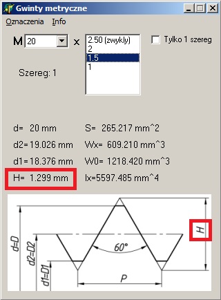

kolejny temat do rozgryzienia
przymierzam się do frezowania gwintów oczywiscie mam juz swoj ferez do tego bardzo fajny i drogi jakis :) no i oczywiscie nie chcialbym się go pozbyc a tym bardziej głowy :)bo jeszcze mi sie moze przydać
zrobilem programik przy pomocy pliku ktory dostałem od Ultrasa (pozdrawiam serdecznie)
prosilbym o sprawdzenie tego programu i czy wszystko jest dobrze jesli nie to prosze o powiedznie co jest nie tak.
no i kwestia jest teraz taka czy dobrze wpisalem narzedzie
Mam pytanie odnośnie definiowania freza do gwintów, rys2 z poradnika
Co to jest liczba ostrzy?
Co to jest ostrza gwintu?
Głębokość gwintu? Skąd ją wziaść czy przyjmuje się taka sama jak skok gwintu ?
Bo ja u siebie mam taki frez ze jest na nim napisane fi 18 x 1,5
Z katalogu jest tak
Średnica frezu fi 16
skok gwintu 1,5
ząbków ma 20 do nacinania i jest 5 razy w około średnicy tak jakby 5piorowy

lisek_Daniel pisze:Głębokość gwintu? Skąd ją wziaść czy przyjmuje się taka sama jak skok gwintu ?
Głębokość gwintu znajdziesz np w poradniku tokarza . Ja trzymam na pulpicie taki pliczek z głębokościami . Pierwsza kolumna to skok gwintu , druga głębokość promieniowo czyli to co cie interesuje .

Kolego jeżeli jeszcze nie masz programiku z wymiarami gwintów to zerknij na stronkę www.pmmp.pl i sobie ściągnij, tam masz wszystkie potrzebne wymiary również "wysokość gwintu" (parametr H i nie jest to to samo co skok).
Co to jest liczba ostrzy? ----> Twój frez ma 5 ostrzy
Co to jest ostrza gwintu?----> Twój frez ma 20 ostrzy (długość robocza frezu liczona w ilościach ostrzy)
Głębokość gwintu? Skąd ją wsiąść czy przyjmuje się taka sama jak skok gwintu ? -----> pobrać programik i odczytać parametr H :wink:
