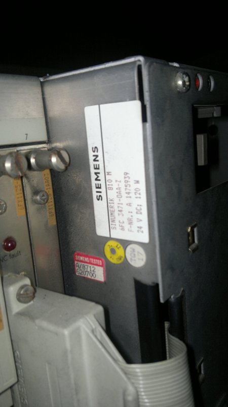

Witam wszystkich.
Mam frezarkę na sinumericu 810M, mam mało pamięci i potrzebuję wiedzieć, czy mogę w tym sterowaniu puścić program ze źródła zewnętrznego, czyli z komputera po rs232. O co chodzi: czy da się tak zrobić żeby pobierała g-kod wykonywała go i traciła. Jeżeli tak to jak to wykonać?? Jeżeli nie to jak zwiększyć jej pamięć?? Z góry dzięki życzliwym forumowiczom.
Worker, nie mogę znaleźć jaka to wersja. Mam tylko tabliczkę znamionową której załączam zdjęcie. Dzięki za pierwszą odpowiedź.

nie znam sie na tym dokładnie ale my mielismy taką samą sytuacje co ty:
niestety elektronicy nie pokonali transmisji ciągłej ponoc syto to kosztuje, więc dokupili nam pamięci, niestety 32kb tez sporo kosztuje od producenta w granicach paru tyś :(. Proponuje robić programy z cykli frezarskich a jak juz jakiś profil to tylko dzielony prgm

Witam kolego sonel
Napisz jaka to wersja sterowania Sinumerik 810M GA1, GA2, GA3
Znjdziesz opis na tylnej ściance sterownika.
Transmisja "poblokowa" [BTR] była opcją dostępną dopiero od GA3.
Co do rozszerzenia pamięci to ma to jedynie większy sens również przy sterowniku GA3. Pamięć da się sformatować na 96kB lub od wyższej wersji softwearu nawet do 128kB.

w dużym uproszczeniu można stwierdzić, że jeśli masz brązową obudowę pulpitu sterowniczego to wewnątrz znajduje się najpewniej GA1 lub GA2
Jeśli obudowa jest czarna to szanse rosną jednak musisz gdzieś wynaleźć wersję tego sterownika (może dokumentacja jeśli istnieje).
Bez tych informacji trudno mi coś doradzić.
