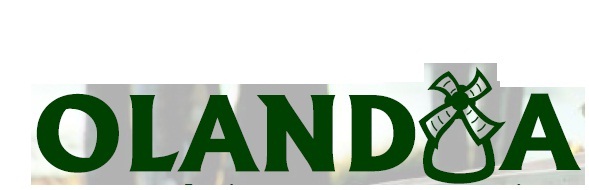

Czy miał by ktoś troche czasu żeby pomóc mi w przekształceniu z jpg na dxf. Jest to napis i wiatrak. Muszę wypalić jego na plaźmie a nie mam programu do tego i nie wiem jak jego uzyskać nawet. Za pomoc byłbym bardzo wdzięczny. Pozdrawiam

podpowiadam > odpalasz Corel Draw / trace / export - dxf

Masz plik po Corel Trace teraz tylko w Auto Cad zabawa.

wielkie dzięki :wink: już sprawdzam

widzę że mały napis a dużo myślenia ile za to wziąść hehe. No a tak na poważnie, potrzebował bym ten napis na dzisiaj max na jutro. Hmm a najlepiej jak byłby już kod wygenerowany bo gdzieś mach załapuje błędy właśnie nie wiem czy jak z dxf wrzucam do mosta czy kod źle jest generowany przez mosta. Bo czasami zdarza sie że maszyna działa mi na nerwy hehe. Potrzebował bym jeszcze jakieś liście drzew na gałęziach lub winorośli. Widziałem i ściągnełem sobie dxf z forum bardzo łannie wykonane takie cudo, bodajrze że ktoś miał przyczepione to do murowanego grila na drzwiczkach. To jak Panowie ile i do dzieła :lol:

kolego podaj mi mniej wiecej wymiary tego loga !!

odnośnie tych tych liści co ściągnęłem to most widzi cały rysunek a w machu już 3/4 obrysu zewnętrznego nie ma :/
Poprawił byś "Robal43" ten rysunek żeby był ok bo 3/4 obwódki nie widze w machu

Kolego Nie mam az tyle czasu aby to poprawiać cudować itd
Tu masz ze tak powiem na szybciora plik tak jak chciałeś wym .
Nie zdziwię sie ze będziesz marudził bo to nie dopracowane jest ...
Ale ... zawsze ZA DARMO !!!!!!!!!!! :roll: :razz: :razz: :razz: :razz:
