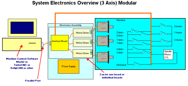

Witam. Pewien czas temu chodzi mi po glowie zrobienie malej frezarki. Jezeli chodzi o czesc mechaniczna to nie jest dla mnie problem. Problem mam z elektronika jaka jest potrzebna do tego i oprogramowanie. Z tego co wycztalem MACH jest do tego przeznaczony.
Proszę napisac jakie sa glowne elementy elektroniczne.
ps. nie moge znalezc nigdzie informacji na temat rodzajow silnikow krokowych.. zna ktos strone z dobrych ich opisem?

Zebro pisze:Nie chodzi mi o kupywanie gotowcow... chcem zrobic to sam.. nie chodzi o cene ale o to aby sie czegos przy okazji nauczyc.
na forum jest realizowany projekt sterownika opartego na A3977 który juz na dobre zadomowił sie tutaj na forum tutaj masz linka:
https://www.cnc.info.pl/viewtopic.php?t=1783
oraz więcej projektów oraz opisów znajdziesz tutaj:
http://pminmo.com/
oraz masz fotkę co ci jest potrzebne żeby mieć taki wstępny komplecik elektroniki(zarys)

O cos takiego mi dokladnie chodzilo. A oto nastepna seria pytan:
1. Aby sterowac 3 silnikami potrzebny jest mi "interface" . Taki będzie odpowiedni?
http://pminmo.com/3axis/3axis.htm
2. Ten sterownik na A3977 będzie bez problemu pasował do punktu 1?
3. Aby wykonać ten sterownik potrzebny mi jest jakis programator tego ukladu (A3977) czy nie wymaga on programowania?
4. Jak okresic w uzywanym silniku ktore wyjscie jest ktore i czy zawsze tych wyjsc jest 4? Jak jest wiecej to jak to polaczyc ze sterownikiem 4 wyjsciowym?
5. Czy majac program MACH 3 bedzie mozna sterowac silnikami w takim ukladzie?
6. Czym sie silnik bipolarny od unipolarnego?

pytanie czy będzie odpowiedni do silników...? Jest silna zależność doboru silników do elektroniki lub na odwrót.zebro pisze:2. Ten sterownik na A3977 będzie bez problemu pasował do punktu 1?
Dużo odpowiedzi znajdziesz używając opcji szukaj. To jest wałkowane dość często.zebro pisze:4. Jak okresic w uzywanym silniku ktore wyjscie jest ktore i czy zawsze tych wyjsc jest 4? Jak jest wiecej to jak to polaczyc ze sterownikiem 4 wyjsciowym?
Posprawdzaj cewki, silniki są różne. Przeważnie używamy 4,6,8 przewodowych. Ale są i jeszcze inne.
Tak.zebro pisze: 5. Czy majac program MACH 3 bedzie mozna sterowac silnikami w takim ukladzie
Ostatnio zmieniony 15 wrz 2006, 16:53 przez gaspar, łącznie zmieniany 1 raz.

ten sterownik niema czopera =>kiepskie parametry...zebro pisze:1. Aby sterowac 3 silnikami potrzebny jest mi "interface" . Taki będzie odpowiedni?
nie będzie... bo w punkcie (1) był przedstawiony sterownik - "trzy w jednym"zebro pisze:2. Ten sterownik na A3977 będzie bez problemu pasował do punktu 1?
a do sterownika ster3977 potrzeba płyty głównej...
może być moja płyta OPTO-BOB... lub jakaś z tych u kolegi pminmo...
sam scalak A3977 nie wymaga programowania...zebro pisze:3. Aby wykonać ten sterownik potrzebny mi jest jakis programator tego ukladu (A3977) czy nie wymaga on programowania?
jednak jeśli zechcemy zastosować PIC12f6xx z projektu ster3977 programowanie będzie potrzebne... sterownik bez tego PICa będzie działa - jedynie redukcja prądu podczas bezczynności będzie niedostępna
jeśli silnik krokowy ma jedynie 4 druty - to identyfikacja cewek polega na zmierzeniu omomierzem...zebro pisze:4. Jak okresic w uzywanym silniku ktore wyjscie jest ktore i czy zawsze tych wyjsc jest 4? Jak jest wiecej to jak to polaczyc ze sterownikiem 4 wyjsciowym?
jeśli drutów jest więcej - trzeba jeszcze odczytywać wartość rezystancji... itp itd
jeśli drutów jest 6 - to pełne cewki zawierają po jednej wypustce
można taki silnik podłączyć pełnymi cewkami do wyjść sterownika... zapominając o wypustkach
albo .sterować jedynie po jednej połówce (wypustka i jeden z końców)
jeśli silnik ma 8 drutów.. to można stosować połączenie szeregowe i równoległe - dużo do pisania... przedstawiam ilustrację:
tak mach i mój ulubiony turbocnc sterują przez port drukarki... dlatego poza sterownikami potrzebna jest tzw. głyta główna - czyli pośrednik między LPT i sterownikami....zebro pisze:5. Czy majac program MACH 3 bedzie mozna sterowac silnikami w takim ukladzie?
bipolarny ma dwie cewki (oczywiście mowa o silniku dwu cewkomymzebro pisze:6. Czym sie silnik bipolarny od unipolarnego?
a unipolarny - posiada dwie cewkiz wypustkami
