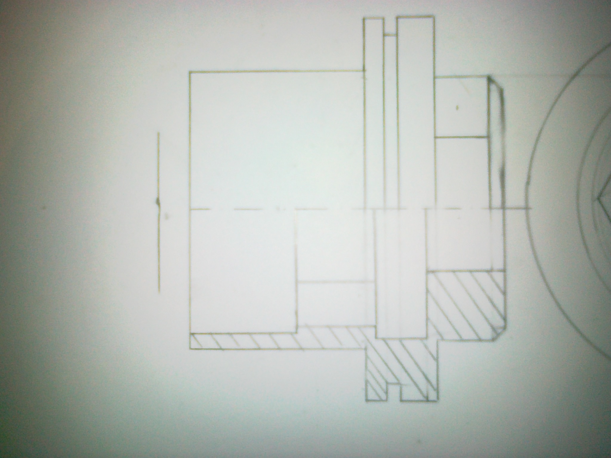

Moglibyście rzucić okiem na mój rysunek, czy o niczym nie zapomniałem oraz czy jest dobrze zaznaczone to gniazdo wewnątrz.
Dzięki

Nie widzę zastrzeżeń . OK rys.

Jeżeli dobrze widzę tam jest otwór o przekroju sześciokąta to plaska powierzchnia widoczna w tle powinna być przekreślona.

Przekreślona? Tzn. narysować przekątne?

Bad Spider -- jeśli ta powierzchnia była by przekreślona to znaczy ,że musiał by być tam otwór o przekroju czworokąta a nie sześciokąta .. Jest dobrze jak teraz !!! Nic nie zmieniać !!!

zajrzałem do normy i rzeczywiście jest tak jak napisał DarkKnight, mea culpa, przepraszam za wprowadzenie w błąd
