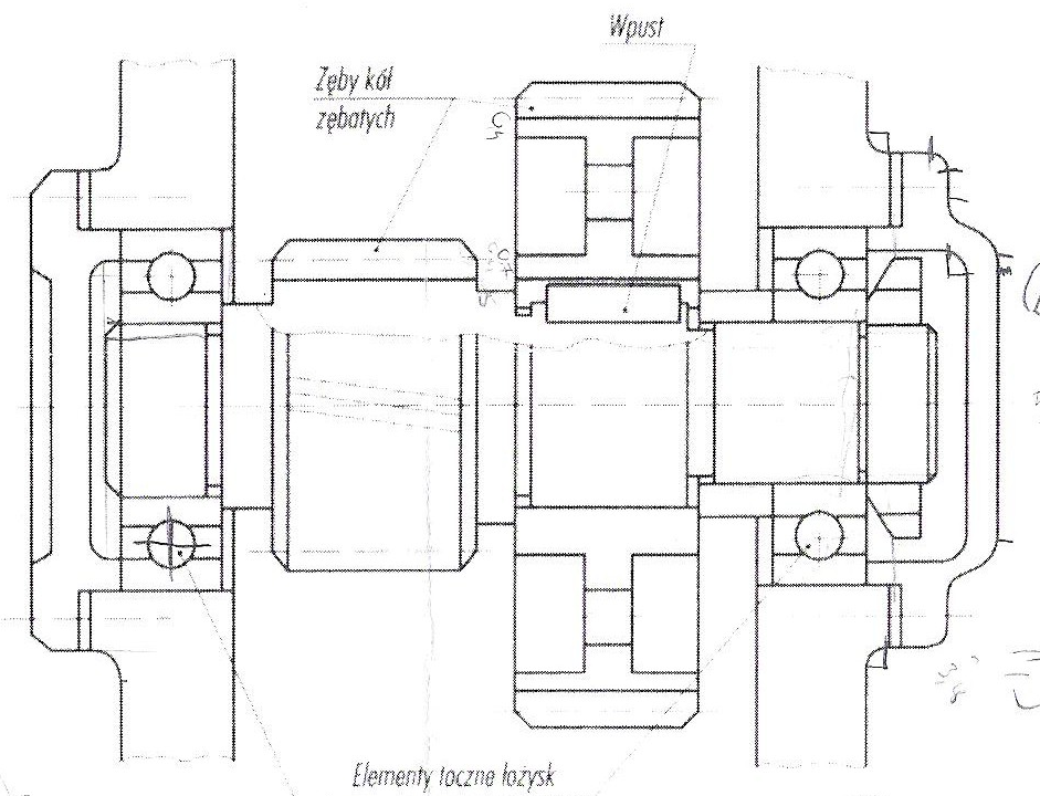

Witam. Muszę opisać pewnien rysunek tzn. w tabelkę wpisać nazwe, liczbe itd. Czy mógłby mi ktoś to opisać ponieważ totalnie tego nie rozumiem ? Np. Łożysko kulkowe i strzałeczkę do tego, jakiś wpust itd. Wszystko już mam narysowane tylko z tym mam problem :( Dziekuje za wszystkie odpowiedźi :) Pozdrawiam.

hmm nie wiem czy dobrze rozumie :
korpus
łożysko kulkowe
pokrywa 1 i 2
wpust
tuleja dystansowa
nakrętka zabezpieczająca
koło zębate
wał z zębami skośnymi jak dobrze widzę
[ Dodano: 2011-03-29, 18:16 ]
jeśli to przekrój to powinieneś to zaznaczyć

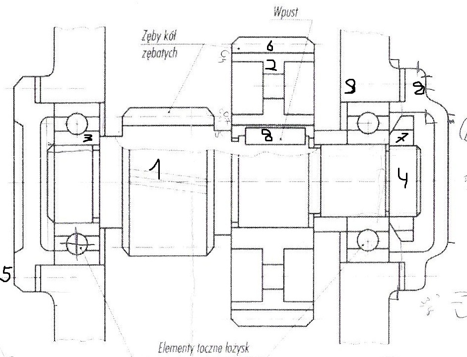

Tzn. że muszę podpisac to numerkami, i potem wpisać w tą tabelkę. Adam Fx, mógłbyś zaznaczyć na tym rysunku, gdzie co leży ? I wielkie dzieki za pomoc ! Pozdrawiam :)

a może ty zaznacz te elementy co ja wyliczyłem a ja poprawie ( ponumeruj chociaż rys. jak kompletnie nie wiesz co jest co ) nie wiem czy nazwa wałek zębaty jest poprawna -- może wybrnąć sformułowaniem -- wał z uzębieniem ... hmmm

Post napisał: morenka1 » 29 mar 2011, 18:43
Tak nam mniej więcej ponumerował profesor. Jeżeli coś jeszcze brakuję to jak byś mógł to napisz koło jakiego mniej wiecej numerka się znajduje :). Pozdrawiam.
@edit
Wszystkie normy będę podawał, tylko chciałbym wiedzieć co gdzie się znajduje :)

Post napisał: adam Fx » 29 mar 2011, 19:00
no po mojemu to tak ...1 to twój wałek z uzębieniem skośnym,
2 no to jest koło zębate a 6 to ząb tego koła zębatego, myślałem że 4i7 to jeden element- nakrętka zabezpieczająca (no ale bez linii pokazującej przekrój to można zgadywać), 3 to oczywiście łożysko, 5i 8 to pokrywy, 9 to korpus, masz jeszcze pierścień dystansowy miedzy kołem zębatym a łożyskiem bez numeru

Post napisał: morenka1 » 29 mar 2011, 19:07
A śrub tu żadnych nie ma, bo coś mi świta w pamięci że on coś o śrubach mówił. A i jeszcze jedno, bo rozumiem że 7 to nakrętka zabezpieczająca, a 4 to co wtedy jest ? Bo on nam zaznaczył te 2 elementy... I dziekuje za pomoc :) I czy jest tu też jakaś tuleja ?

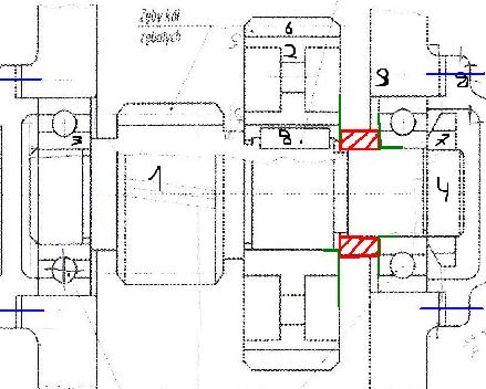

adam Fx
Posty: 5580
Lokalizacja: Gliwice
Post napisał: adam Fx » 29 mar 2011, 19:20
zaznacz co jest pełne a co przekrojem to powiem ci czy 7i4 to jeden czy dwa rożne elementy jak dla mnie to na razie jest w całości nakrętka
Aha no to niby ta 5 na tej bladej linii to śruba a ta blada lini to niby uproszczony symbol śruby :???: no jasna sprawa że te dekle to muszą być przykręcone

Post napisał: morenka1 » 29 mar 2011, 19:27
Wydaje mi sie że te 7 i 4 to jest jeden element, tak jak to wygląda na rysunku, a ta 4 powinna iść trochę dalej, ponieważ tam jest o ile sie nie mylę tulejka :) Jeżeli zobaczysz coś jeszcze to fajnie by było jakbyś napisał :) Pozdrawiam !!!

Post napisał: adam Fx » 29 mar 2011, 19:35
tuleja /pierścień (patrz definicja tych słów) jest tu (na czerwono ) niebieskie to śruby
