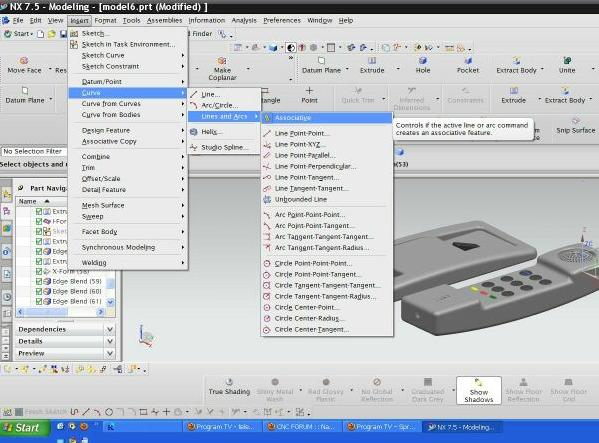

Mam pewien problem. Gdy coś naszkicuje a następnie wyciągnę pozostają linie po szkicu i nie wiem jak je usunąć. Gdy je usuwam usuwa się też element wyciągnięty. Wiem że to chyba łatwe ale nigdzie nic na ten temat nie znalazłem.
Przy okazji zadam jeszcze parę pytań:
1. Jak napisać tekst na jakimś elemencie (nx7.5).
W wersji 7.5 nie da się tak jak na tym filmie (brak opcji "text"):
2. Czy da się utworzyć helix'a na danej ścieżce (w dom. na splinie)? Chciałbym wykonać wygiętą sprężynę.
ps: Ciężko znaleźć jakieś tutoriale do wersji 7.5
Z góry dzięki za pomoc :smile:

podpowiem coś na temat tekstu bo korzystam z tego w NX CAM
- nie widzisz polecnia bo masz uruchomioną podstawową konfiguracje poleceń (w NX tzw. Roles)
- możesz przeładować pulpit lub wyciągnąc dane polecenie jak na filmie krzywe.avi

Post napisał: pepelito » 27 mar 2011, 19:38
Z tymi liniami sobie poradziłem. Wystarczy prawym i kliknąć "hide" :)
Natomiast "text"'u nie mam. W załączniku załączam print Scrin'a jak to wygląda.

Post napisał: nxcam » 27 mar 2011, 19:41
przejdź z boku na kartę Roles i wybierz jakąś "xxx with full menu" - to tylko kwestia konfiguracji pulpitu (lub zobacz na filmie krzywe.avi w poprzednim poście jak wyciągnąłem polecenie )

Post napisał: pepelito » 27 mar 2011, 20:00
Udało mi się z textem. Poprzedniego posta napisałem zanim oglądnąłem filmik.
