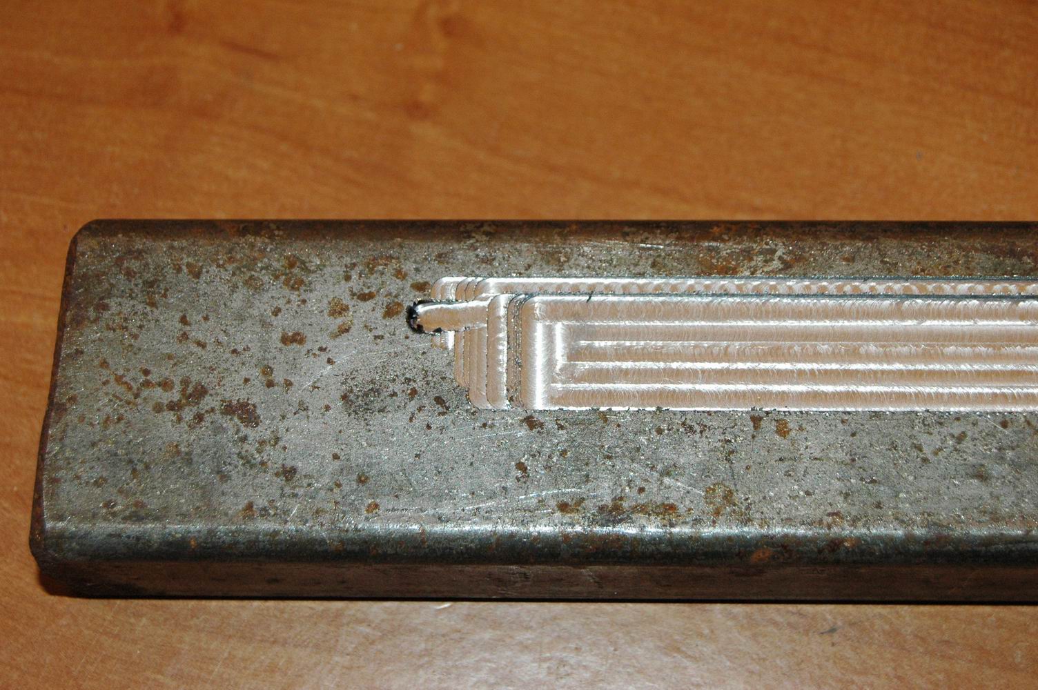

robię pierwsze próby swojego sprzętu i mam problem polegający na tym , że przy próbach frezowania kieszeni ( prostego kwadratu ) po każdym zagłębianiu się w materiał położenie osi X zmienia się i to tylko w jedna stronę a pozostałe osie są ok i skutkiem tego są schodki w jednej części ( z prawej strony - zdjęcie jest do góry nogami ) natomiast z lewej frez przesuwa się za daleko i wskutek tego frezuje przez całą grubosc materiału . czy ktoś ma pomysł co z tym zrobić? dodam ze sprawdzałem program i nie jest to winą współrzędnych czyli G kodu bo dla każdego przejścia współrzędne są takie same - zmienia się tylko zagłębianie czyli Z
dodam że używam programu Mach a sterowniki są UHU może to coś pomoże :cry:

ktoś tu na forum miał coś podobnego i wyszło że chochliki dopisały my jakieś cyferki w funkcji programowego kasowania luzu na ale faktem jest że możesz mimo wszystko wrzucić G-kod i zdjęcia maszyny też ;) a no i rozumie że mechanicznie zbadałeś czy nie mam luzu na śrubie ( np. nakrętka przesuwa się w słabo zaciśniętej oprawie...)

jeżeli robię przejazdy na "sucho" używając Jogga w dowolne miejsce a następnie wpisze powrót do pozycji pierwotnej to maszyna dojeżdża do jednej setki sprawdzane na czujniku zegarowym. Czyli przesuwam stół w dowolne miejsce i potem daje Komendę G0 X0 Y0 Z0 to dokładność jest do jednej setki.
Dodam ze program generowania kieszeni jest jednym z wizardów Macha' dołączonym razem z programem.
A TO PROGRAM WYGENEROWANY PRZEZ MAHA" FREZ FI=6MM

No kod, jak kod. Wrzuciłem u siebie i jest ok.

Tak się przyglądam temu programowi i w zasadzie nic mu nie brakuje a raczej nad bywa skąd się wzięło to G 90.1 (I J absolutne) napisałem to samo z podprogramem może tego spróbuj :wink:

Sorry dopiero teraz się kapłem że nie wpisałem posuwu ( F) ale to sobie sam dopiszesz jak bedziesz chciał

Moż być coś z offsetem. Spróbuj może ustawić wszystkie zera w tym samym miejscu (bez żadnego offsetu) i puścić program.
