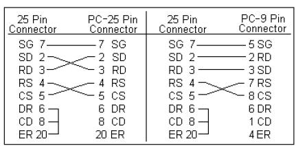

Używam normalnego kabla sieciowego ( bez crossowy ) Rj45
Oprócz tego łączę się też za pomocą kabla RS232 (25 pin - 9 pin )
schemat poniżej
