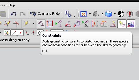

Mam parę takich prostych pytań dotyczący rysowanie
1) - jak zrobić żeby dwie linie do siebie dociągnąć ?
2) - jak zrobić żeby nie zmieniać geometrii rysunku i program sam dorysował linie pomiędzy dwoma liniami?
3) - jak zrobić żeby linia pozioma znalazła się w środku lini czarnej czyli symetrycznie ?? Tak jak linia czerwona
Wiem że to może proste pytania ale początku zawsze są trudne :)
Dziękuję

Ad.1 Ad.3 Dociąganie, łączenie, równoległość itp możesz uzyskać przez opcję: constraints
Ad.2 na screenie pe lewej masz taki ołówek, to powinno pomóc
