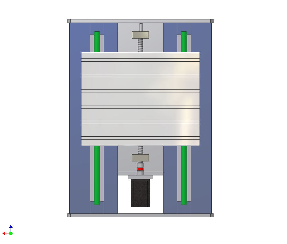

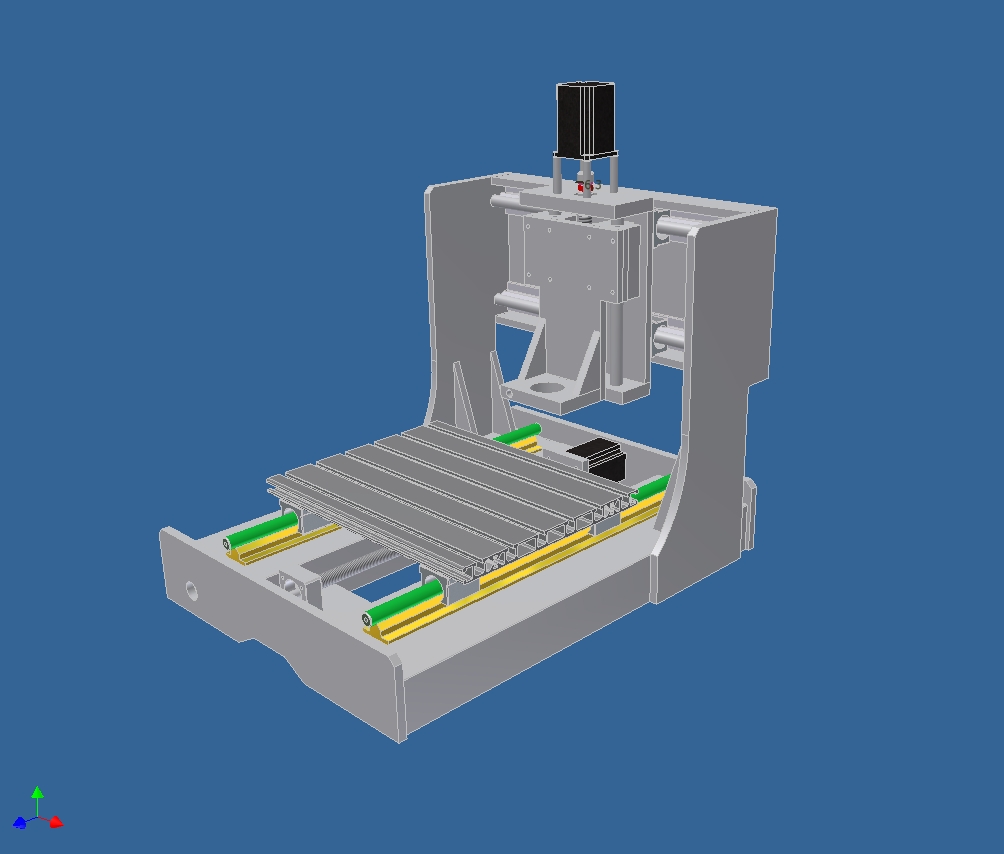

Rozpoczynam nowe podejście. Poprzedni post niestety umarł, po odpowiedzi kol Bartusa, który obśmiałl moje pierwsze próby zaprojektowania maszynki z ruchomym stołem, pisząc że wygląda to jak maszyna do ścielenia łóżka. Trochę miał racji. Chciałem zaprojektować maszynkę śliczną jak u "gmaro" i "piotr_jub". A jednocześnie przystosową do moich potrzeb.
Ponieważ cała moja wiedza na temat mechaniki pochodzi z forum kilka tygodni przelewałem wiedzę ucząc się CADA, żeby coś narysować. Maszynka ma w założeniu frezować obudowy rodzimych producentów obudów(Maszczyk i Kradex) ewentualnie płyty czołowe z aluminium 2 mm. Konstrukcja ma być prawie całkowicie skręcana . Podstawa wykonana z ceowników 140x60x8 mm. Blachy czołowa i tylna 10 mm stalowe. Elementy osi Z aluminium PA6 10 mm i 16 mm. Wałki osi X i Y podparte 16 mm.W osi Z 16 mm nie podparte. Obudowy łożysk z formatek 50x50x20mm aluminium PA6. Sruby trapezowe TR16x4 we wszystkich osiach.
Boki bramy X blacha stalowa 10 mm. Skok osi Z 100 mm. Bardzo proszę o uwagi.Obrazek

Nie bardzo widac pod tym katem, ale wrzeciono chyba nie jest na srodku pola roboczego.
I prowadnice wedlug tu panujacej zasady, jesli bez dodatkowego usztywniania stolika, powiny byc zamontowane na 1/4 szerokosci stolika, od kantu, czyli troche blizej siebie niz teraz.
Wózki jak bedziesz przykrecal do stolika? Troche delikatny ten stolik. Nawet bardzo. Zeby rowków nie bylo to by byl o wiele sztywniejszy a tak tylko kilka milimetrów grubosci/sztywnosci ma w ta slabsza strone. Az sie prosi go czyms od spodu usztywnic.
Nie widac nakretki pod stolikiem - ciekaw jestem czy stolik moze sie poruszac po calej dlugosci prowadnic bez zadnej kolizji pod spodem, bo silnik & Co. troche miejsca zajmuje.
Ta maszyne do góry nogami rysowales? - niebieska os Z wskazuje do przodu :mrgreen:

nie obsmiał tylko powiedział co mysli :P
jak stolik wjezdza pod bramkę, to jego przednia krawędz powinna być conajmniej pod osią wrzecionka

pod stolikiem teowym (ma grubość 20 mm) będzie dodatkowa płyta aluminiowa 12mm. Szerokość podstawy 410 mm, rozstaw wałków 250 mm. Silnik, obudowy łożysk, śruba napędowa wszystko mieści się pod stolikiem. Czy zmniejszać rozstaw wałków?

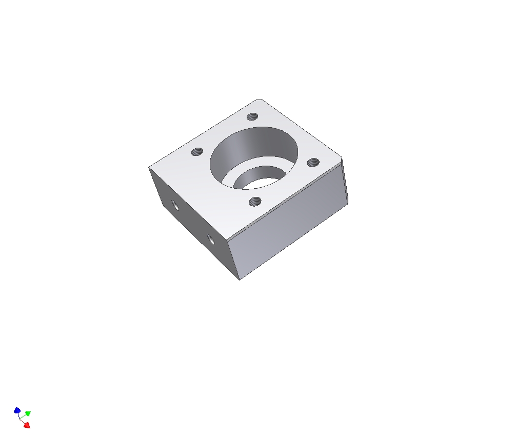

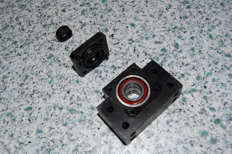

I jeszcze takie pytanko. czy we własnoręcznie wykonanych obudowach łożysk skośnych dwurzędowych należy trzeba stosować dekielki zasłaniające łożysko czy wystarczy jak będą tylko wciśnięte w obudowę?ObrazekObrazek

Czym zakryć powierzchnię której nie chcesz malować musisz się dowiedzieć w zakładzie który to malowanie wykona. Z pewnością mają na to sposoby.
Co do łożyska - na bank musi być z obu stron na czymś oparte. Licząc na samo tarcie może się bardzo szybko poluzować. Bardzo możliwe że szybko przestanie chronić silnik przed przenoszeniem się na niego obciążeń, a to na pewno dobra sytuacja nie jest. Gdy to połączenie się wyrobi, ruszający się wózek będzie szarpał za wał silnika przez sprzęgło. W efekcie skośność łożyska nic nie da, będzie przenosiło tylko składową prostopadłą.

W tych Made in China, co ja mam, jest dekielek z takim malym "kolnierzykiem" który dociska lozyska w obudowie. W srodku uszczelka a w uszczelce pierscien chyba stalowy.

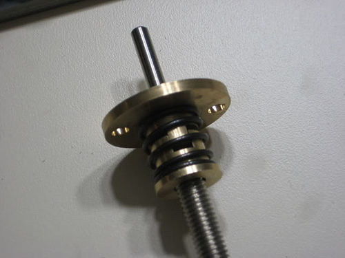

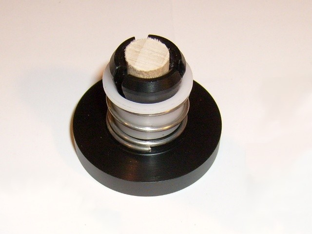

Nie bardzo wiem jak uporać się z luzami na nakrętkach. Jedyny przykład jaki znalazłem to dokładna fotka kl. Gmaro gdzie wyraźnie widać obudowy nakrętek i sprężynki. W necie znalazłem takie rozwiązania jak na zdjęciach. Czy takie "gotowce" są u nas do kupienia?ObrazekObrazek

Tylko po co łożyska skośne dwurzędowe? Dwurzędowe łożysko ma sens tylko w przypadku pierścienia wewnętrznego dzielonego bo tak to powinno być zrobione, ale ceny są zaporowe dla amatora. Wystarczą dwa łożyska zwykłe z napięciem wstępnym regulowanym nakrętką, kasowanie luzu łatwiejsze niż w łożyskach dwurzędowych.
Nakrętki proponuję wykasować sprężynami talerzowymi bo łatwiej jest dopasować naprężenie stosując odpowiednie kombinacje zestawienia sprężyn.
