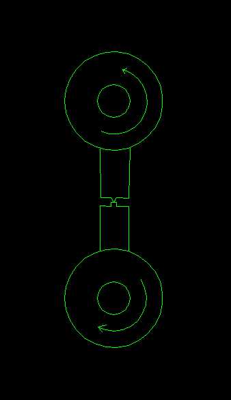

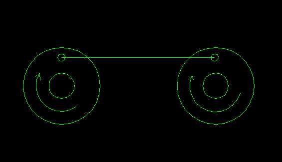

skoti
Posty: 1740
Lokalizacja: Rybnik
Post napisał: skoti » 05 wrz 2006, 22:35
Kolego elektryk321, jeżeli to ma pracować szybko i dużo :) to proponowałbym mechanizmy na mimośrodzie .
mim 1.jpg (7.5 KiB) Przejrzano 4988 razy

skoti pisze:Kolego elektryk321, jeżeli to ma pracować szybko i dużo :) to proponowałbym mechanizmy na mimośrodzie .
Bardzo ciekawy pomysł, myśle że w kolejnej iteracji bym to rozważył, narazie nie chciałbym zbytnio rozbudowywać mechanizmu (a w tym przypadku przdałby się jakiś pasek zębaty albo łańcuch do synchronizacji obu tarcz).
