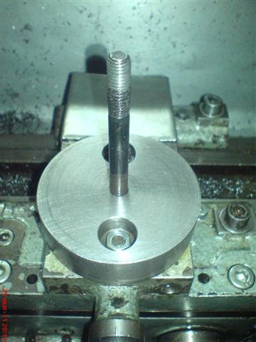

BorysRękojad
Posty: 56
Rejestracja: 14 mar 2010, 15:20
Lokalizacja: Wąwóz
Post napisał: BorysRękojad » 27 mar 2011, 22:49
Witam, zapodaję zdjęcia podstawy :twisted:
sama podstawa
porównanie imaków
jeszcze bez śrub
Przy toczeniu podstawy były jajca bo musiałem zebrać 5 mm ze średnicy i 20 z długości, na dodatek plaster był zahartowany powierzchniowo z każdej strony ,nawet tej uciętej na pile taśmowej :???: no ale darowanemu koniu się w zęby nie zagląda :razz: . Różnica w samej pracy na takiej podstawie z większym imakiem jest spora , samo dokręcanie noży śrubami m8 to ulga bo nie trzeba uważać na siłę dokręcenia , tak samo z dokręcaniem imaka , duża powierzchnia styku sprawia, że wystarczy lekko dociągać dźwignią i imak niema prawa sie przesunąć.
