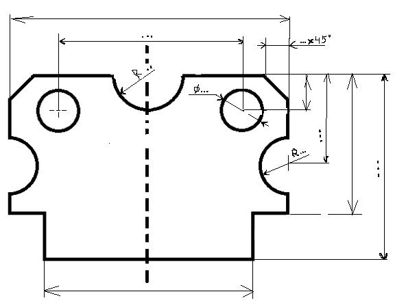

prosze o zwymiarowanie dla mnie tego obrazka dostalem juz 6x zwrot i naprawde nie wiem jak to powinno byc .......
a teraz dostalem ostatni termin i prosilbym o pomoc :cry:

A możesz pokazać swoje wymiarowanie?

jak sama nazwa wskazuje rysunek jest symetryczny a więc wystarczy nazryować jedną połówkę

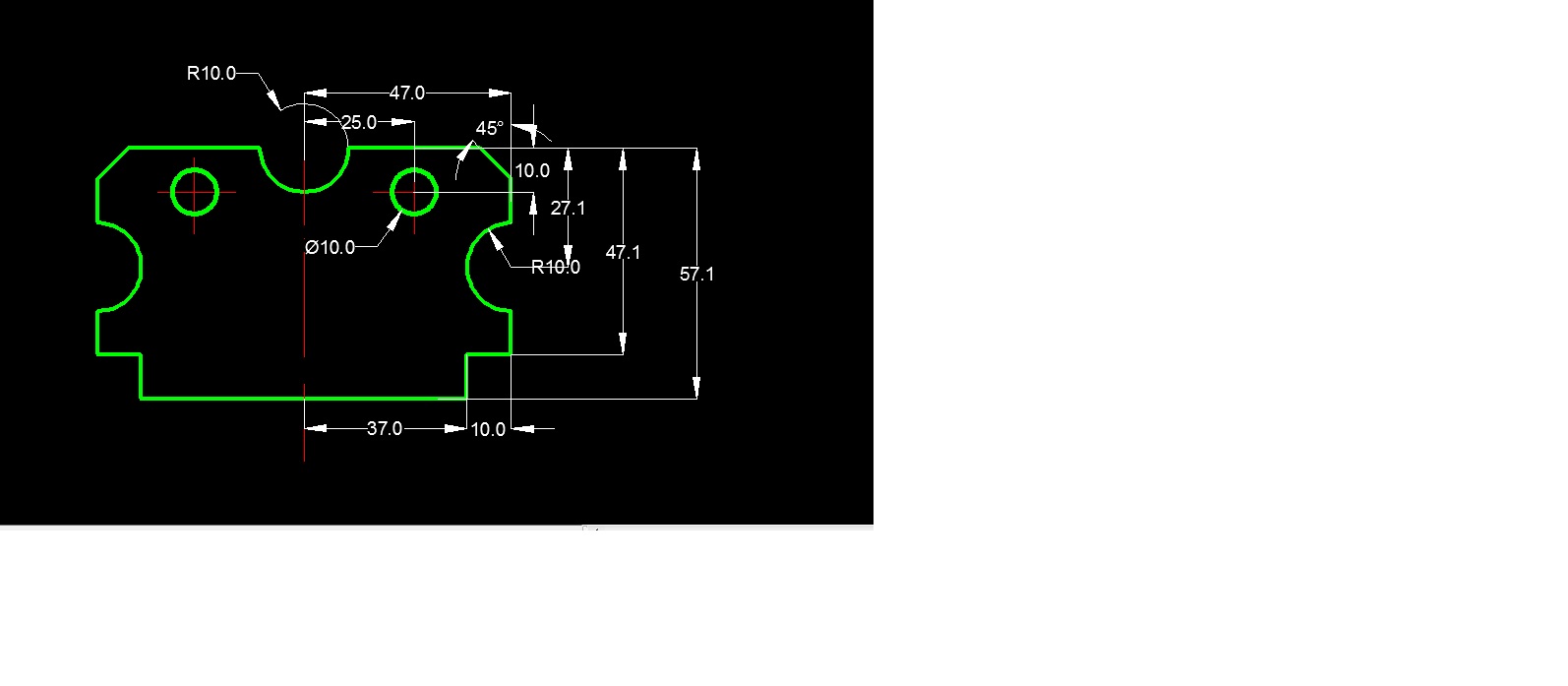

O:

DarkKnight pisze:O:
DarkKnight już kilka razy zauważyłem, że starasz się pomóc na forum. Zauważyłem również, że niektóre z porad były błędne zarówno tu jak i w innych postach. Jeśli nie jesteś pewien odpowiedzi, to nie wprowadzaj innych w błąd, bo to oni dostaną banie, a nie Ty.

Brawo <servee> ,zauważyłeś moje błędy ... tylko czy ja zawarłem w treści jakieś informacje ,że rysunek ma być tak jak ja to zwymiarowałem, i że jest poprawny - nie! Po to jest forum ,żeby konsolidować takie przypadki, a nie od razu dawać ochrzan :wink:.LOL.
Zresztą.. chyba nie będę zabierał sie za takie proste rys. bo sobie z nimi nie radze,, wole coś bardziej ekstrawaganckiego :wink:

Na ostanim rysunku brakuje zawieszenia dla dwóch promieni lub podania głębokości tych promieni lub pociągnięcia cienkiej linii co by oznaczało że promień jest zawieszony równo z obrysem.

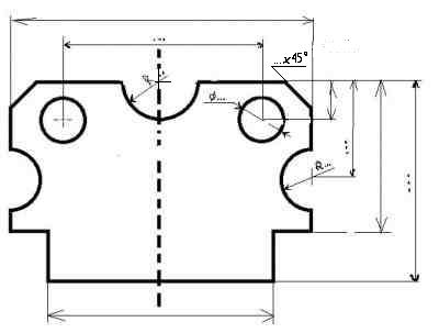

...ten ścięty róg chyba będzie bardziej czytelny.Obrazek

a może tak bo co post to inna wersja
