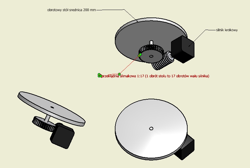

Mam otóż taki dylemat>> potrzebuje znać moment silnika krokowego który w połączeniu z przekładnią ślimakową (z wycieraczek od malucha przełożenie sprawdziłem 1:17) będzie napędzał obrotowy stół (o średnicy 20 cm wykonany z plexi czyli jakieś 0.3 kg )na którym będą umieszczane elementy waga do 2 kg.
Rysunek poglądowy tego urządzenia:
czy znajdzie się ktoś taki kto pomoże mi to obliczyć ?
potrafię liczyć normalne przekładnie ale ze ślimakową nie potrafię sobie poradzić. gdyż jest to dla mnie swego rodzaju nowość.

Skoro potrafisz liczyć przekładnie zębate, to przekładnia ślimakowa to (analogicznie) taki szczególny przypadek przekładni zębatej, w której jedno koło ma 1 ząbek. Przełożenie masz 1:17 więc moment wzrasta 17x. Teoretycznie, bo zdaje się, że przekładnie ślimakowe mają ok 70% sprawności, więc trzeba to uwzględnić.

no tak coś w ten deseń.>>> wiem ze 3,5 Nm w zupełności powinno wystarczyć tylko nie mam pojęcia a chciałbym wiedzieć dokładnie jaką wartość silnika o jakim momencie dać .

jak masz zamiar kręcić coś tam o masie 2 kg to chyba każdy silnik z przekładnią ślimakową da radę .
co tu obliczać ?
oczywiście zakładając że łożyskowanie platformy jest jakieś " ludzkie " a nie - wiertło , pilnik i dziura w alu .
zrób najpierw platformę , postaw na niej coś i obróć palcem - zobaczysz ile siły potrzeba .

napędzane będzie silnikiem krokowym

no to musisz sobie dobrać przełożenia i silnik z odpowiednią ilością kroków .
chodzi o ilość ujęć na obrót .
standard to 12/ 18 / ....96 .
no i jakoś sterować silnik .
na allegro są sterowniki silników z możliwością programowania ilości kroków , przerwy , itp .
no i jakoś wyzwalać aparat .
pozdrawiam .
