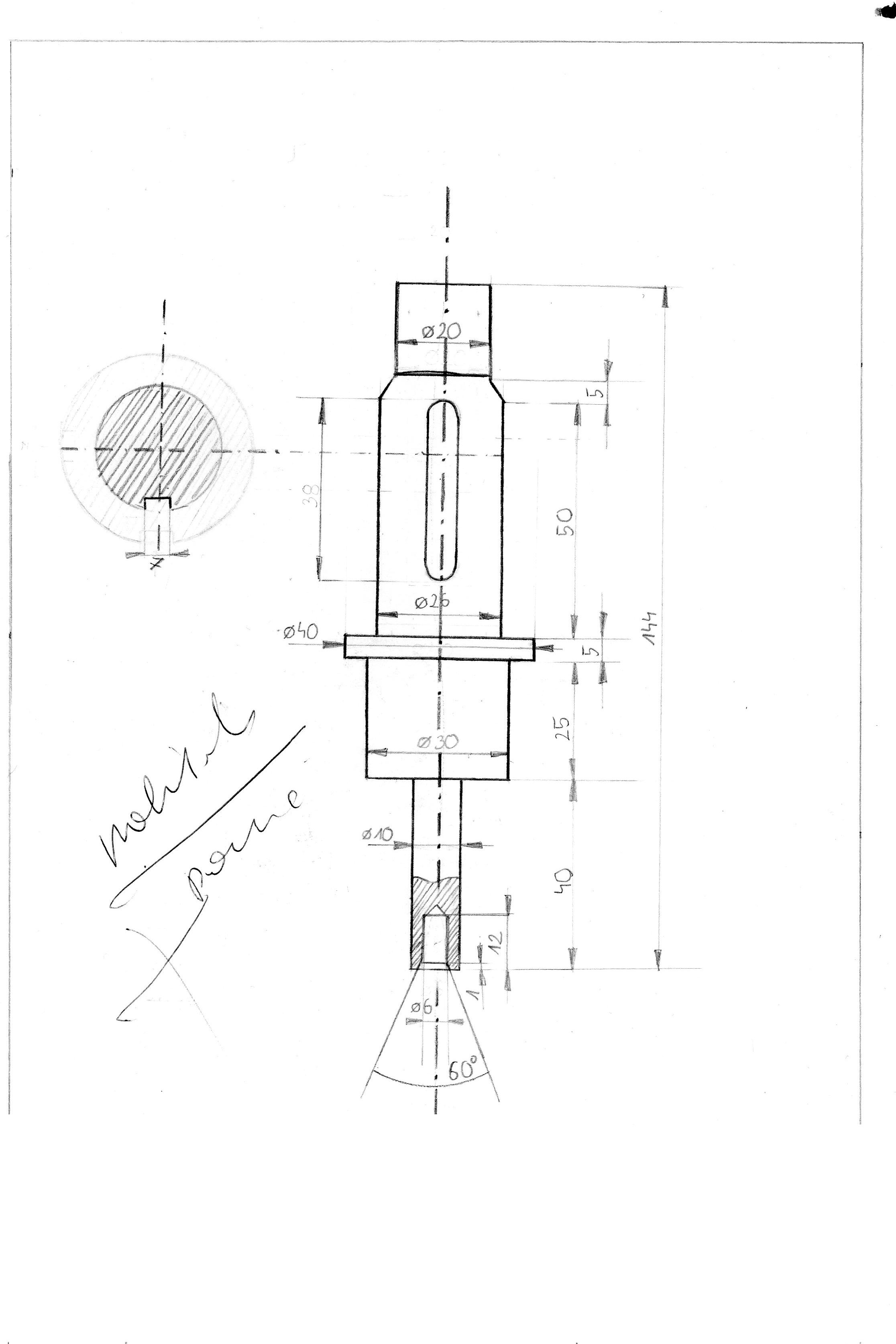

Witam mam do oddania rysunek na którym miałem poprawić nakiełek. I wyszło mi teraz takie coś. Proszę o rade czy dobrze czy źle. <br> Obrazek

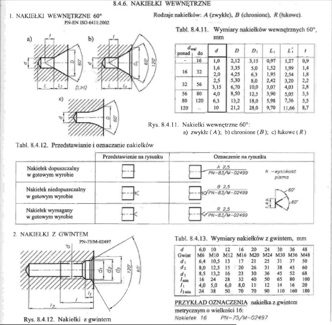

Zrób tak jak tu, a będzie dobrze :
Nakiełki
lub:

Przeglądnij normy , w których określono zasady przedstawiania uproszczonego nakiełków wewnętrznych na rysunkach technicznych.
Stosuje się je wówczas, gdy nie jest konieczne dokładne przedstawienie ich kształtu i wymiarów, a informacja zawarta w oznaczeniu znormalizowanych nakiełków jest wystarczająca.
Na rysunkach części maszynowych nakiełków zwykle nie rysuje się , lecz tylko podaje ich oznaczenia przy osi przedmiotu (patrz; rys.).
Jak już koniecznie musisz , to staraj się pokazać go jako szczegół (w powiększeniu).
Rysunek bez przestrzegania zasad i norm przestaje być rysunkiem technicznym.
P.S.
Przekroje też się jakoś określa ... :wink:

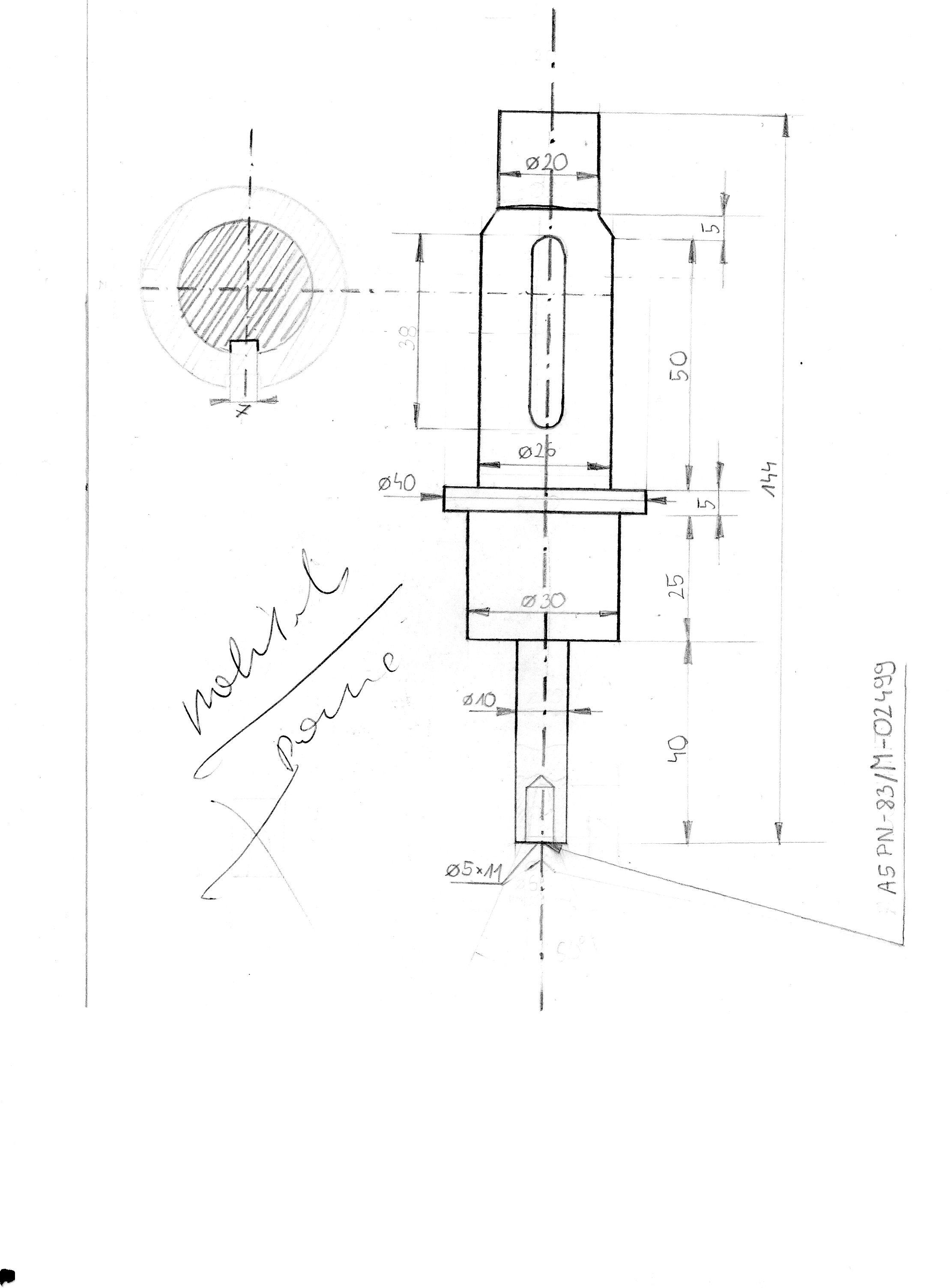

Wziąłem wasze wskazówki pod uwagę a za radą znajomego postanowiłem nakiełek oznaczyć, nie wiem czy dobrze jest zrobione. czekam na waszą odpowiedź.
Mam pytanie jeszcze dotyczące tego czy jak oznaczam nakiełek to muszę go narysować normalnie na rysunku, a może linią przerywana lub W OGÓLE

hehe nie rysujesz nakiełka tylko podajesz jego oznaczenie

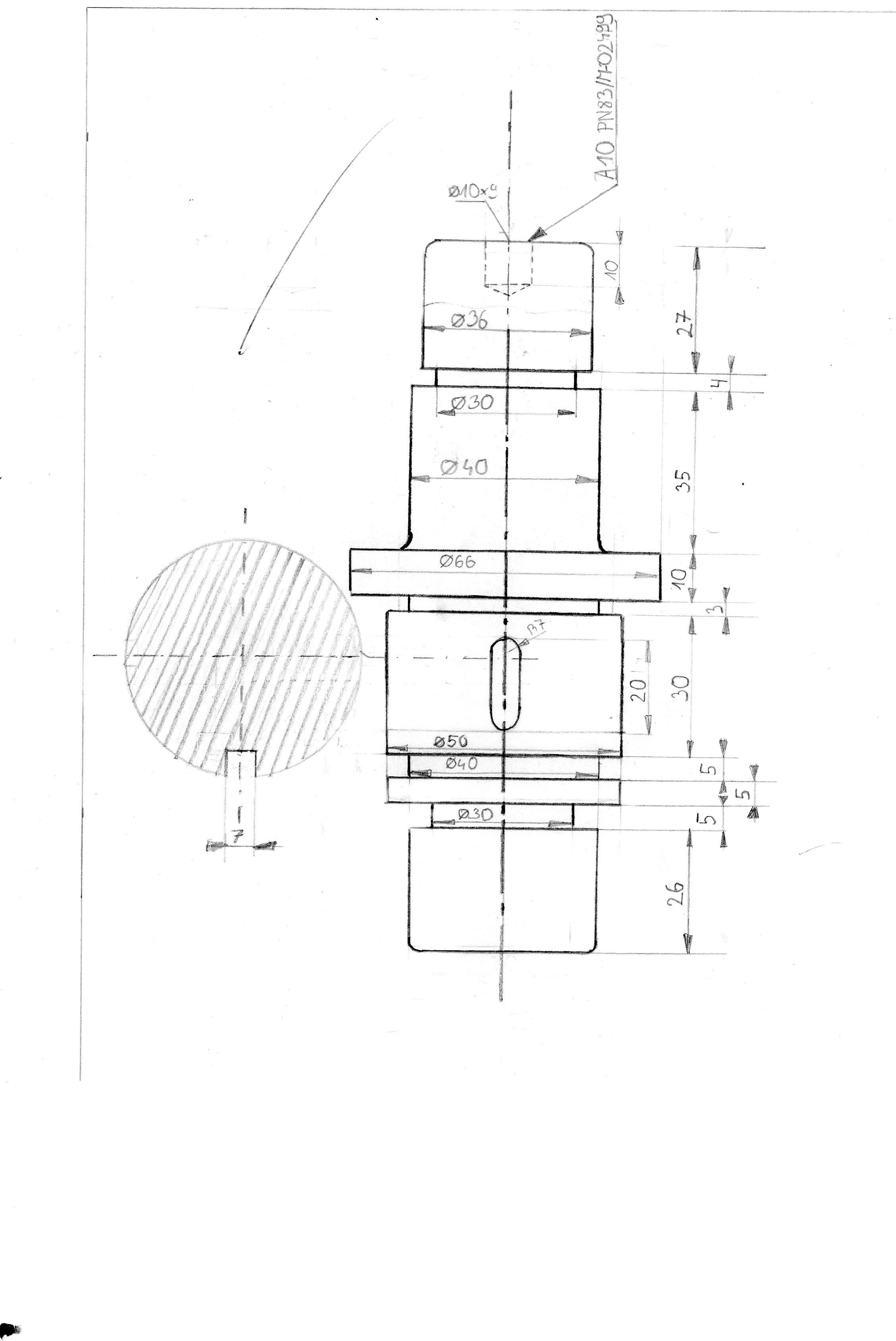

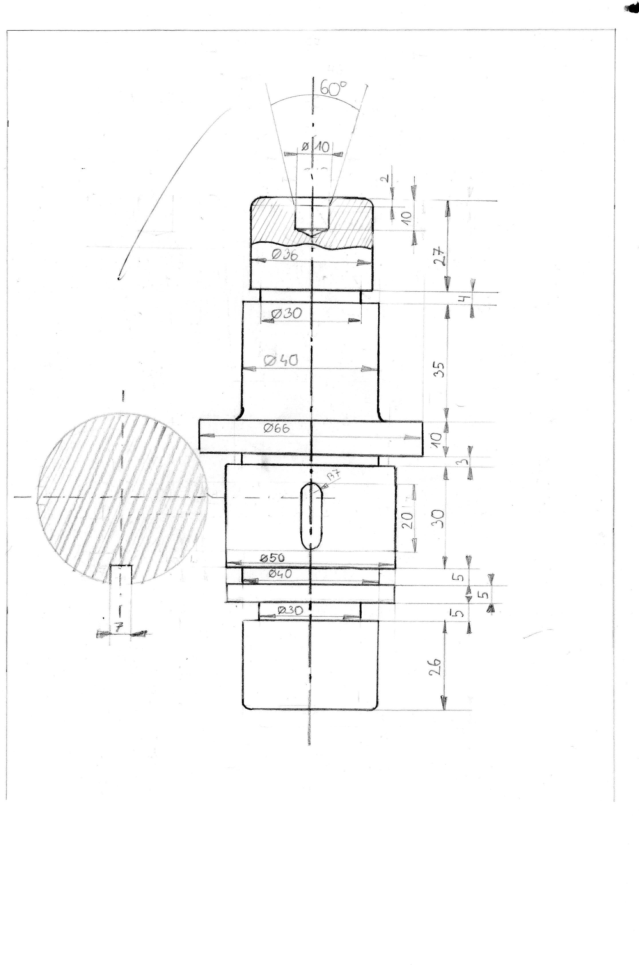

Ja pierd......w czopie średnicy zewn. fi 10 nakiełek 5mm!!!!
Zrób nakiełek zewnętrzny i po problemie!
W drugim przypadku to samo!
Fi 36 zewnętrzna i nakiełek A10!
