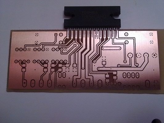

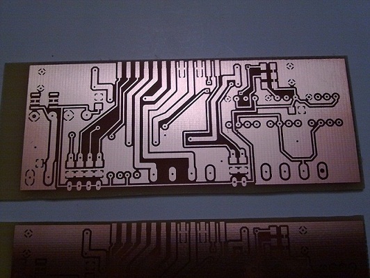

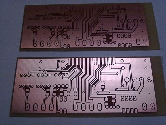

Post napisał: rsikon » 16 lut 2011, 19:57
Cóż... jakieś małe zainteresowanie "problemem" początkującego.
Postawiłem na TB6560...
Poinformuje o efektach prac, na razie wykonałem PCB i zakupiłem podzespoły.

Post napisał: pukury » 17 lut 2011, 12:58
witam.
płytki eleganckie - że tak powiem .
więc z elektroniki raczej nie ma co pomagać .
jak się " zacznie " z mechaniką to może coś tak :lol:
pozdrawiam .
