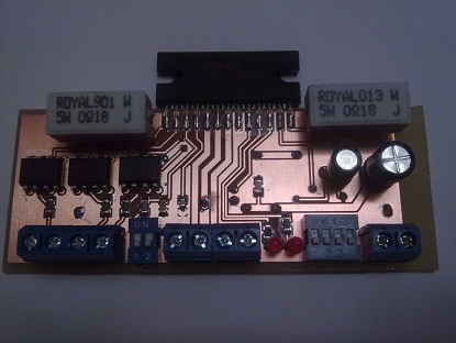

Jedna sztuka "posklejana".
Może w weekend uda się uruchomić testowo jedną oś, jeżeli zdobędę jakiś radiatorek.
Co do moich "ale" do braku "wsparcia". Jak pisałem jestem w CNC początkującym.
Jak kolega zauważył ciężko mi coś niby doradzić bo określiłem tylko jeden parametr dla sterownika. No i może warto by było zwrócić na to mi uwagę, że prócz prądu ważne albo i ważniejsze są inne kwestie w sterowniku... - jakie, tego ja nie wiem. Drogą dedukcji doszedłem, że na pewno większy zakres "półkroków" (podziałów 1/4 , 1/8 itp itd) to na pewno nie zawadzi a tylko może w czymś pomoże.
Właśnie interesują mnie Wasze wszystkie za i przeciw dla danego modelu końcówki sterującej. W tym momencie głównie TB6560AHQ skoro już ją złożyłem.

Co do mojej końcówki na TB6560AHQ:

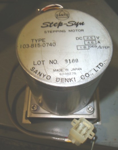

- zakładam, że uruchomię ją dla prądu max ustawionego na 2,77A. Maksymalna wartość dla normalnej pracy końcówki to 3A. Silnik mój w konfiguracji równoległej niby potrzebuje 2,83A. Więc chyba powinno być ok.

silnik potrzebuje 2.8*1.41 = 4A , takze spokojnie ustawiaj 3.5A na sterowniku. Kondensator przy nozce odpowiedzialnej za zegar wewnetrzny jak najmniejszy. transoptory zbyt potrzebne nie sa, u mnie calosc pracuje juz ladnych kilka miesiecy i daje sobie rade (zasilacz impulsowy 24V przerobiony na 28).

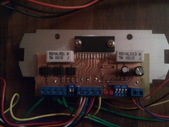

No i wreszcie konkrety: MateuszZ proszę o kontakt moje gg: 15179
Co do prądów. Nie tyle obawiam się o uszkodzenie silnika za dużym prądem, co uszkodzenia samego sterownika. Dlatego też najpierw mam zamiar "popracować" na mniejszej mocy.
Ewentualnie kolego Mateusz prosił bym o bliższe informacje na temat twojej aplikacji (konstrukcji) na meila rsikon()tlen.pl
Dlaczego tak liczone są prądy ?? 2.8 * 1.41 ???
Radek
P.S.
Silniczek ruszył, na razie zasilanie 12V z zasilacza ATX.
