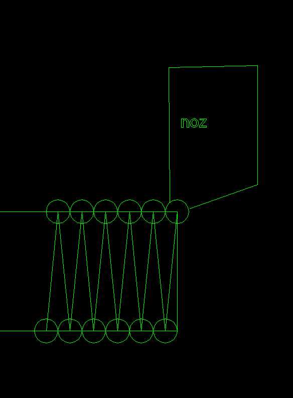

jeszcze jedno pytanie związane z chropowatością:
przykładowe chropowatości: 40 20 10 itd.
czy mniejszą chropowatość (10<20<40) uzyskujemy poprzez zmniejszenie czy zwiększenie posuwu ?
pytam się ponieważ mam tabelę i z niej wynika że chropowatość 40 uzyskamy poprzez większy posów niż chropowatość 20 czy to się zgadza ?
to znaczy z tego wychodzi że im większy posów tym większa chropowatość

Na wszystkie pytania nie da się jednoznacznie odpowiedzieć .
PN (polskie normy) są płatne (idiotyczne, ale tak jest), tabele łamania wióra znajdziesz przeważnie w katalogach producentów narzędzi skrawających (jak słusznie zauważył przedmówca)
Dużo pomaga ci książki z serii poradniki tokarza, frezera itd.
Chropowatość powierzchni faktycznie możemy uzyskać (nawet Rz6,3) przez zmniejszenie posuwu, zwieszenie obrotów wrzeciona, użycie odpowiedniego chłodziwa, zastosowanie narzędzi o odpowiedniej geometrii ostrza, narzędzi wielo-ostrzowych....
Temat jest szeroki !
Zleży również od gatunku materiału obrabianego, sztywności maszyny, średnicy narzędzia.
Zadaj lepiej konkretne pytanie szybciej uzyskasz odpowiedz.

futu, wyobraz sobie jaki slad robi noz na walku podczas toczenia i dla uproszczenia przyjmij ze ten noz ma ksztalt kola np r=1. Teraz przy posuwie np 1mm/obr ten nozyk zrobi nam prawie gwint i poniewaz noz na odleglosci jednego milimetra zrobi tylko jedna sciezke .Zmniejszajac posow np do wartosci 0.2mm/obr tych sciezek bedzie juz 5 wiec powierzchnia bedzie duzo gladsza .Z kolei zwiekszajac promien ostrza tez zmniejsza nam sie chropowatosc .
- Załączniki
- przyklad.jpg (18.26 KiB) Przejrzano 4721 razy
