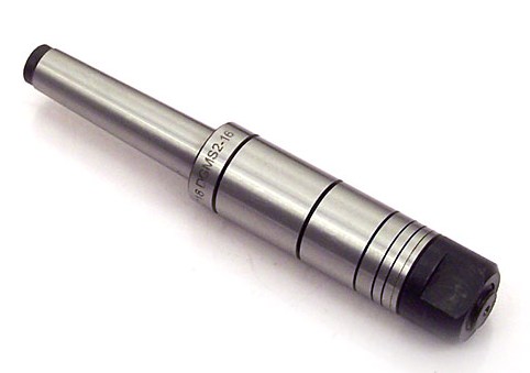

Zamierzam dokupić do Zosi trzpień Mk2 do mocowania frezów piłkowych i tarczowych. Znalazłem na allegro kilka trzpieni, ale nie do końca wiem czym się różnią. Jakoś nigdy nie miałem blizszego kontaktu z takim narzędziem, więc wdzięczny będę za informacje i porównanie trzpieni z poniższych linków.
http://allegro.pl/trzpien-frezerski-sto ... 71382.html
http://allegro.pl/trzpien-frezerski-uni ... 67868.html
http://allegro.pl/trzpien-frezerski-sto ... 82765.html
Wymiar otworu freza nie ma chyba na razie znaczenia, bo dotychczas dorobiłem się tylko jednego freza, więc i tak zakupy przede mną.

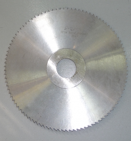

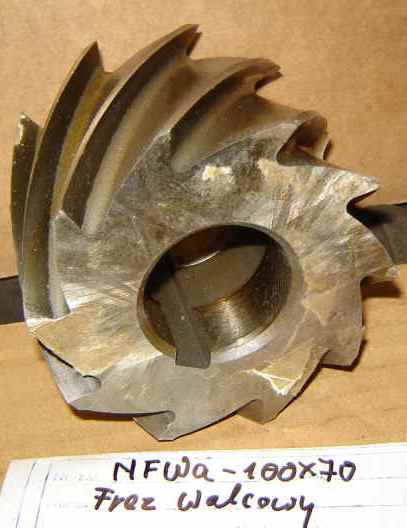

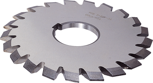

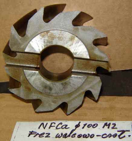

Pierwszy i ostatni trzpień jest do frezów lub głowic nasadzanych ( rys 1 lub 4) a drugi do frezów z zabierakiem czołowym ( rys 4) lub z wpustem (rys 3). Może też służyć do frezów krążkowych (rys.2). Drugi ma też pierścień zabierakowy, który wykorzystuje się gdy mamy różnej szerokości frezy. Do frezów piłkowych potrzebujesz trzpienia wg rysunku 6. Frezy piłkowe o mniejszych średnicach (<63 mm) mają gładki otwór natomiast te z większymi średnicami mają zabierak wpustowy lub otwory zabierakowe. Te z otworami są rzadko spotykane.
Rys.6
Trzpień do frezów piłkowych.jpg (18.37 KiB) Przejrzano 3155 razy
Rys.5
Frez piłkowy.jpg (221.46 KiB) Przejrzano 3150 razy
Rys.4
Frez walcowo czołowy.jpg (17.97 KiB) Przejrzano 3144 razy
Rys.3
Frez walcowy.jpg (20.16 KiB) Przejrzano 3143 razy
Rys.2
frez krążkowy.gif (76.39 KiB) Przejrzano 3146 razy

Mam taki trzpiń do mojej Zoski, Mk2 średnica otworu we frezie 22. Wygląda jak ten z ostatniego zdjęcia Bydgost. Jest ok choc chinski , kilka krazków dystansowych pozwoli złapać każdej grubości frez, jak i zestawić np 2 frezy w zespół. Jest na nim klin ale wyjmowalny, więc oblecisz frezy zabierakiem i bez. Polecam taki trzpień.
