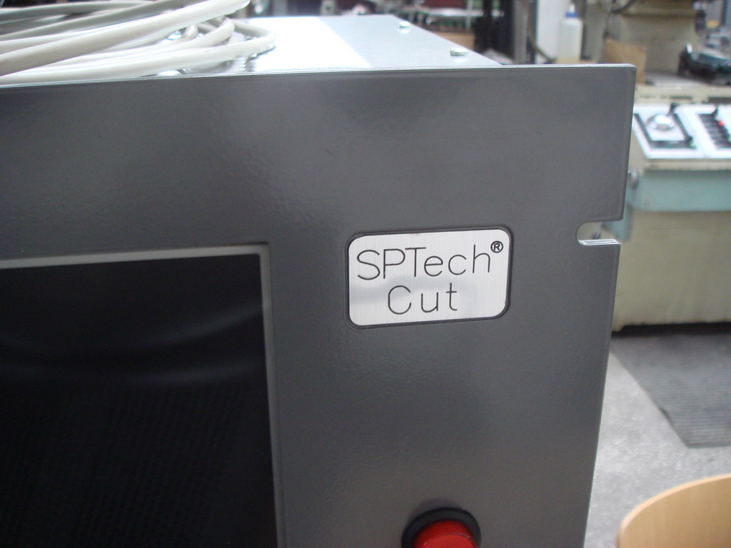

Piotrjub
Posty: 1494
Lokalizacja: Gdansk
Post napisał: Piotrjub » 20 sty 2011, 11:52
SPTechCut poszukaj tą firmę jak pamiętam chyba z Warszawy
